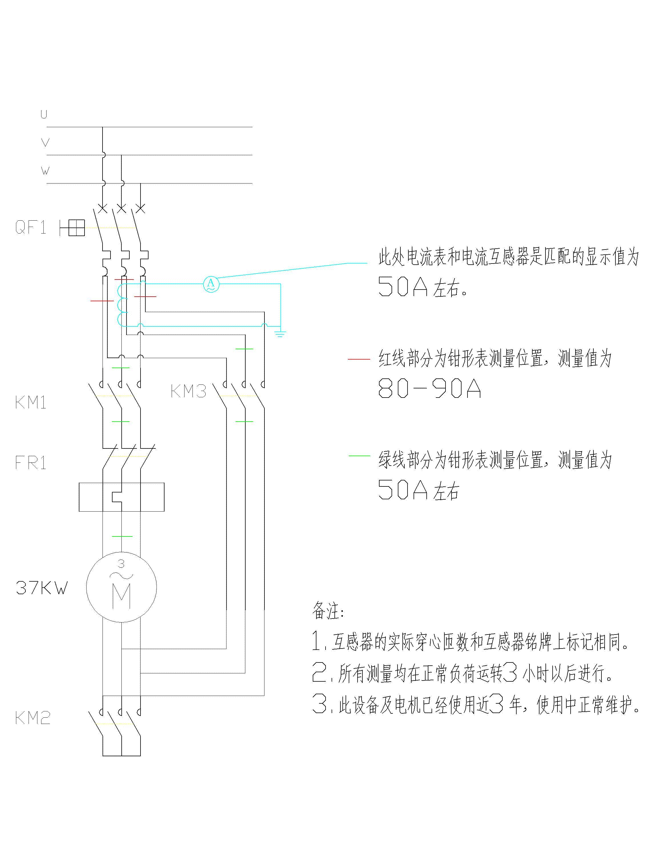

请高手解释一下:图中是我现在遇到的一个问题,现场接线以及测量情况如图所示。图中有部分接线端子我画图时省略。
1. 不明白的是:在同一个位置互感器电流表显示的值和钳形表的测量值为什么不一样呢????
2.现场的接线,测量方法,电器元件和测量仪表均检查过,都良好!
希望大家能仔细看清楚,互感器中也是两根线同时穿过去的,即所测值为线电流

    互感器和钳形表是有比例的你的比例选的合适吗?不合适会有较大误差。

    电流互感器和电流表的选择是合适的!钳形表就不要解释了吧!

    钳形表测量时的位置
    旁边相线是不是干扰了
    应该是50A
    没测好

    是电磁干扰吧!互感器肯定比钳表准一些了!

    可是测了三个地方全是80-90A而且连续测了三四天,每天要测好几次呢

    回答楼主问题1:是仪表的精度问题.
    我认为互感器的工作原理是电-磁-电,所以一般在现场测试难免会发生像楼主说的测量不准确问题.这是电流互感器或者是钳型表之类的磁电系仪表目前存在的缺陷.我是理解为磁干扰(就是在同一相导线上在不同的位置测量也会有比较大的变化).我一般测量位置是尽量把导线分开(减少干扰的可能性)并尽量避免在电控柜内检测.有必要选择到电机侧比较妥当.题外话:就是尽量把每个电器元件做一下接地措施.特别是控制单元必须做接地.接地必须是同在一点上.控制柜外壳严禁做电气接地端!!!!尽量避免使用零线.

    应该没有这么大吧,只有37千瓦电机,电流几乎超出了额定电流,应该是50A左右。还是干扰的问题。同意楼上几位朋友的建议。

    楼上的各位朋友和楼主大家好!
        楼主的问题是正常的,星三角启动的马达在正常运行的时候,6个头的电流是相电流,即楼主电流表的位置和绿线钳流表的位置,那么红线钳流表的位置测了线电流(两根线)。根据相电流和相电流有 根号3  倍的关系可的:50*根号3=86,大家可以找个马达验证一下。用同一个钳流表测马达的6个头的电流和电源的电流就知道了。
        楼主,提个建议给你。下次要把电流表装在热继电器的上面或QF1的上面。

    10楼的朋友!您好!我用的是数字钳形表,
    我的问题是为什么电流表显示值和钳形表测量值不同呢?
    钳形表和互感器测量的位置基本相同,都是测得线电流!
