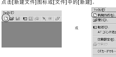

富士POD软件中文说明书的编辑画面怎么是日文呢?请高手指点!有连编辑画面也是中文的POD中文说明书吗?

原版是日文的。所以就是日文的。

因为是这样的一个过程~~日本富士电机原来的资料是日文版的,首先在日本销售,为了满足向日本以外地区销售,所以手册被翻译为英语。但是原来的手册中的截图仍然是日文版。
之后台湾富士电机翻译为繁体版本,然后上海富士电机翻译为简体中文。
繁体中文与简体中文翻译的差异在于:繁体中文的翻译者是台湾富士电机的何镇文先生,其精通富士电机的触摸屏以及Proface的触摸屏,且精通日语。而上海富士电机的翻译者只是从字面上去翻译,因此有较多的错误以及翻译的看不懂。
而且UG00S-CWV4版本目前没有中文版的PDF文档,而目前基本借用VSFT5的软件手册,因为Hakko与富士电机现在是一家公司,所以他们的产品是一样的。
你看到的这个手册是UG00S-CWV3版本的手册,V4 版本因为增加了向导功能以及增加了栏目预览的功能,显然会比V3 版本好用许多,VSFTV5 的因为和UG00S-CWV4的版本差异不大,几乎相同。
