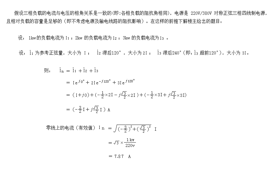

三楼说法是比较正确的   民用电是单项电  但在电表总表处大部分都配用三相四线制电表  其零线电流是流经A  B C三相电流之和  所以零线截面积要至少 比火线 大一个等级的

    中线电流不会大于相线电流的

         大家别复杂化了,举个例子就明白:
           你在A相接个5A的灯泡,在B相也接个5A的灯泡,然后去量量零线电流,是不是大于5A??
        所以在这段负载前面的线路设计就是要零线比相线粗。
        什么矢量和那些公式没错,错的是用错地方了,这里是单相负载。

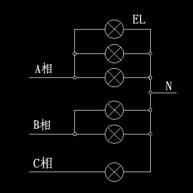

    图中EL为40W的灯泡,如果都正常使用,那么A、B、C三相电流与N相电流相比会是怎样?

    另附,如果N线断了,会是怎样?

    按实际中,变压器中性线的电流很小或为另,当中性线断开,那它的电流呈倍的增加。

    我个人认为,三相四线电路中即使是单相负载零线最多也就与相线一样,三相如果均衡零线是没电流的,如果不均零线电流也永远不会超过相线。

    请大家算一下,如果A相,B相各有100A的电流,C相为0A,则N线电流是多少?

    今天找了很久找到一个我认为比较好的答案
    应该可以解决问题了
    在三相四线制系统中,各相的负载大致可分为三种情况:
    1、三相对称负载,各相电流大小相等,相位差120°。三相电流的矢量和为零,即中线电流为零。取消中线也不会影响三相电路的工作,这就是动力电源采用三相三线制的理由。
    2、三相不对称电阻性负载,各相电流的大小不一定相等,相位差120°,三相电流的矢量和不为零,但其大小不会超过三相中电流最大一相的电流值。
    3、三相不对称感性和/或容性负载,各相电流的大小不一定相等,相位差也不一定是120°,此时三相电流之和不为零,即中线电流不为零,并且中线电流的大小就有可能超过其中每一相电流大小。
    觉得这公式不错
    所以三相四线零线电流是有可能大于相线电流
    前题是只有两相工作且其中一相应该有大功率的感性负载
