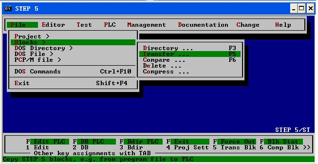

西门子s5连线成功后,无法找到下载画面,就是文件到plc的画面,请高手赐教。

参考:
http://www.ymmfa.com/read-gktid-12345.html
直接F5或通过【File】--【Block】--【Transfer】进入传送界面

谢谢您:以经传送成功。
