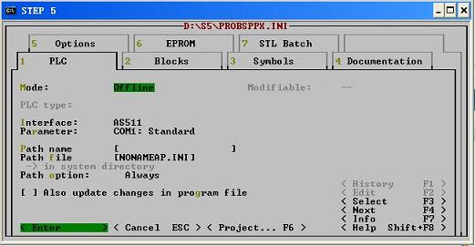

小弟遇一问题想请教各位,有一旧设备需改造,CPU型号为S5-115U,我欲调出其程序,从本站下载了STEP5 V7.2软件及相关手册,由于PLC在现场(设备我还没见到,此前也没用过这个plc),设备要正常生产,怕到现场误动其机关,使设备不能正常运行,恨自己鸟语不精,又事情紧急,所以想请教各位,安装升级STEP5 V7.2完成后,如何正确设置,并下载到程序,谢谢。

PLC页:双击MODE的OFFLINE处,将自动在线,变成ONLINE;

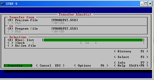

Transfer页:Transfer from是从何处传输,选择PLC(首先自动在线完成后改选项就变成可选了,否则为灰色,选择后那个X就跑到下边来了);Transfer to是传输到何处,选择Program file,并将后面中括弧内文件名改成需要的;Selection是需要传输什么块,一般上传程序,在后面输入“A”就可以了,是全部传输的意思。
以上是从PLC中读取程序的过程。
向PLC中写入程序,需要将Transfer from改为已经存在的程序文件(Program file),Transfer to改为PLC。
小心操作,祝你好运。
