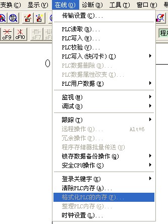

更改PLC参数设置后,再上电又恢复原来的数据,不知原因到底出在哪里?另外的一台修改参数后已经恢复正常

怎样格式化,能讲一下详细的操作方法吗

【在线】--【格式化PLC的内存】

没有格式化PLC的内存这一栏,请问你用的什麽软件,只有清除PLC内存

GPPW软件就可以。

    显示的是颜色是灰色的,不可以操作,应该在什麽情况下操作,请讲详细步骤,谢谢

    在联机状态下。

    sorry,FX系列不能进行格式化,格式化是用在QnA系列和QCPU(Q Mode)上的。
    FX系列删除参数只需要清楚PLC内存就可以了。
