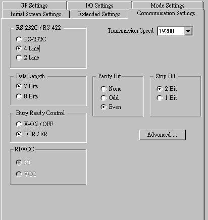

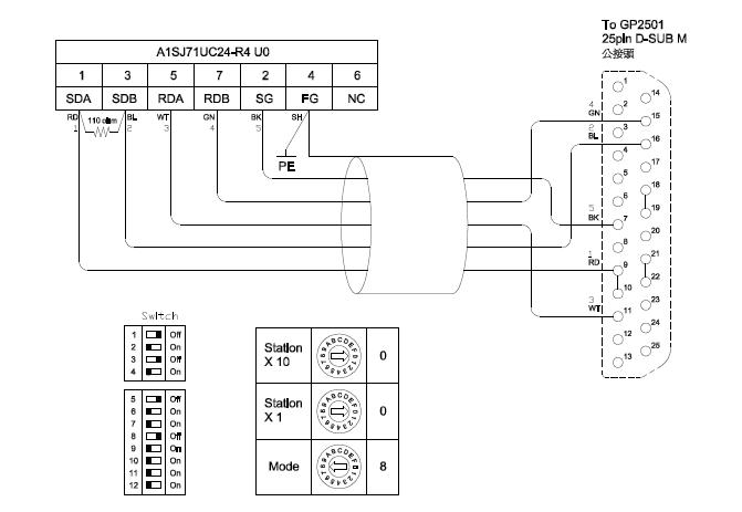

通讯模块拨码为1.3.5.8 OFF其他为ON。人机按照相应设定通讯格式,通讯线接线保证没有问题,目前不知为何人机和PLC总无法通讯成功。望高手帮忙。

GP设定的与PLC连接方式有没选正确

給你兩個附圖參考一下

如果是A1SHCPU或A2SHCPU  PLC机型要选AnN(LINK)
是A2USHCPU   PLC机型要选AnA(LINK)
电缆型号:GP230-IS11-0
上面的接线图有误。

SW01到SW05  OFF,
SW06到SW08   ON,
Sw09到SW12   OFF
