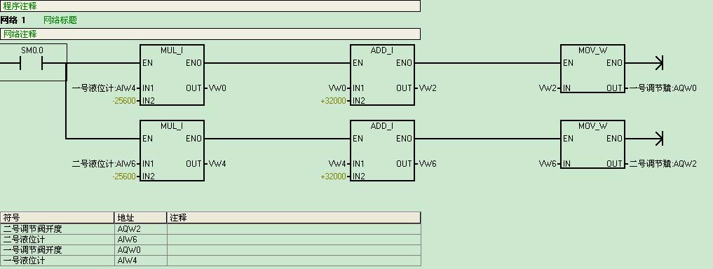

容器液位信号AIW4,调节阀的开度有AQW0来控制,都是标准的4--20mA信号。
液位是0--1米,当液位是最低位0米时,调节阀开到最大。当液位是最高位时
调节阀全部关闭。是否可以有这样的对应关系:液位0米时,对应AQW0的最大值
32000,液位1米时对应6400由此得出如图的梯形图,请问这样编程能达到控制要求吗?

1楼  发表于: 2009-06-15 10:15
直接用32000-AIW好伐?
而且根据现场实际键控值确定公式比较好!

2楼  发表于: 2009-06-15 10:17
這樣的程序不能達到要求。
第一,采用乘法指令,VW作為INT類型使用時其數據范圍為-32768~32768,你一個乘法就要了這個程序的命。
第二,即使第一個乘法不足以要命,第二個加法確保了寄存器必定溢出。
去找一個線性轉換的公式,然后依照公式做線性轉換,輸入為6400~32000,整定輸出為32000~6400

    3楼  发表于: 2009-06-15 10:55

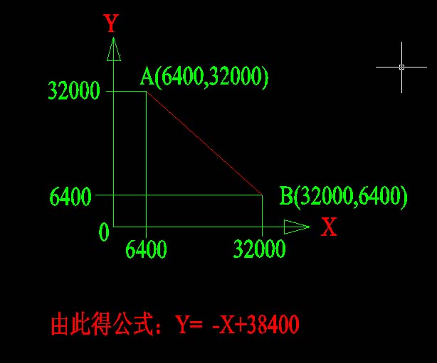

    是超范围了,应该把 VW, 改为 VD.线性转换公式见图。

    4楼  发表于: 2009-06-15 10:56
    cvlsam不知这个线性转换公式对不对啊?

    5楼  发表于: 2009-06-15 11:02
    读入的AIW值并非0~1的范围,而是6400~32000 。 您再作个公式看看!

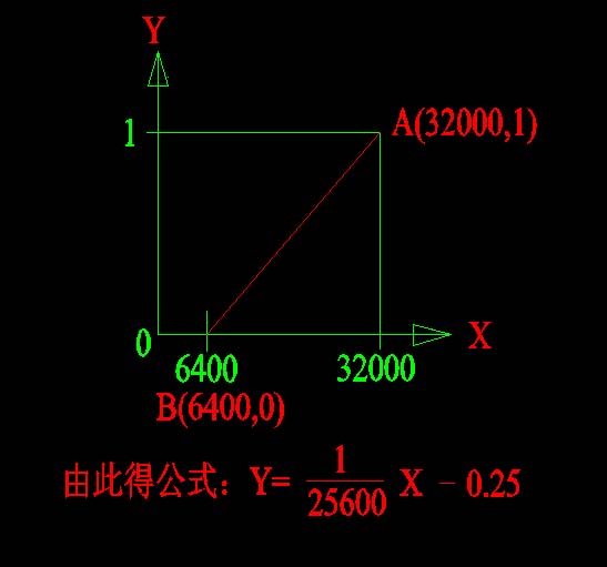

    6楼  发表于: 2009-06-15 11:10
    好的,我再改正

    7楼  发表于: 2009-06-15 11:11
    引用第4楼foxplc于2009-06-15 10:56发表的  :
    這個公式的前提是:輸入值已經被整定在0~1之間。
    以上。

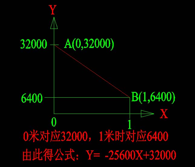

    8楼  发表于: 2009-06-15 11:22
    这回怎么样?,但是怎么和0米调节阀开到最大,1米调节阀完全关闭对应起来呢?

    9楼  发表于: 2009-06-15 11:27
    引用第8楼foxplc于2009-06-15 11:22发表的  :
    呵呵,當輸入發生偏移,也就是不等于6400,而是小于6400,那么輸出溢出,導致崩潰~~
    好好動動腦筋,然后再來討論。

    10楼  发表于: 2009-06-15 11:38
    引用第7楼cvlsam于2009-06-15 11:11发表的  :
    那也就是先要把AIW4通过一个线性公式转换为0~1米

    11楼  发表于: 2009-06-15 11:44
    引用第9楼cvlsam于2009-06-15 11:27发表的  :
    好好動動腦筋,然后再來討論。
    这就不明白了,输入怎么会发生偏移呢?液位变送都是标准的4--20mA信号,就是在
    大于等于6400和小于等于32000之间的啊
