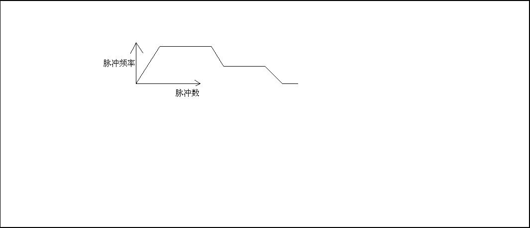

1个关于控制伺服多段速问题, (见图)

我用2个DRVI指令,1个频率高,长度长. 1个频率低,长度短. 先执行频率高,长度长的, 后执行频率低,长度短的,然后伺服电机停下来. 效果不是很好,中间有时会停顿,
请问有没有其他更好的办法.谢谢.

记得好像一个可变速的指令。

用一个相对定位指令就行了,改变其频率就能得到不同的速度了。

不知道速度 模式能控制不?
知道速度 加速减速时间 可以走出图上的曲线..
多段速 参数8 9 10 72 73 74 75 可以设置7种速度,

要求是位置控制,

位置控制,
用二條指令,那麽在執行完第一條后,會減速停止,再執行第二條,
所以中間有停頓。
如3樓所說,用一條指令,中途改變速度。
