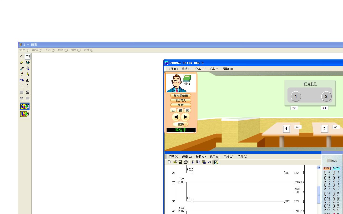

如题:两种液体混合装置,SL1,SL2,SL3为上限位,中限位,下限位液体传感器,液体A,B阀门有电池阀YV1,YV2,YV3控制,M为搅匀电机,控制要求如下;
开始时容器是空的,各阀门均关闭,各个野味传感器均为OFF,按下启动按钮后,装置就开始按规律操作;液体A阀门打开,液体A流入容器。当液面到达SL2时,SL2接通,关闭液体A阀门,打开液体B阀门。液面到达SL1时,关闭液体B阀门,搅匀电机开始搅匀。搅匀电机工作6s后停止搅动,混合液体阀门打开,开始放出混合液体。当液面下降到SL3时,SL3由接通变为断开,再过5s后,容器放空,混合液阀门关闭,开始下个周期。
我不解的地方就是当液面下降到SL3时,YV3一直是打开的,只有到传感器SL3工作之后5s才断开,可是,要是用步进指令编程的话,那YV3必须是开关了,而不是按钮了。

1楼  发表于: 2009-04-02 07:41
截个图。
打开你编的程序-----按键盘上的prtSc键------打开系统的画图软件(不要问我画图软件是什么)----粘贴-----保存。
发帖时----选择附件----找到你保存的图片确定----点击插入----提交
STL S30
SET "YV3"
LDI "SL3"
SET S31
OUT T*  K50
LD T*
RST "YV3"

2楼  发表于: 2009-04-02 11:17
可是输出线圈不能用置位,在编程软件上转换不好,可是您还是提醒了我,不同的按钮可以控制同一线圈。谢谢您啊!

7楼  发表于: 2009-04-02 14:16

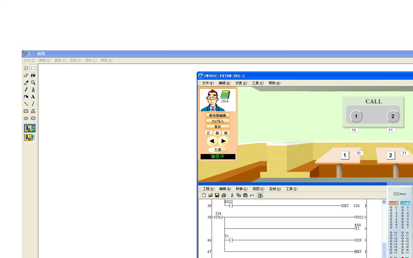

我不会截图,搞了半天只能做成这样,望高手耐心看,帮帮忙,谢谢了,。开启:x1,AB阀门分别是Y20和Y21,电机是Y22,混合液阀门是Y23,上中下限位液位传感器分别是X20,X21,X22,没停止按钮,不知道停止按钮放在哪?

9楼  发表于: 2009-04-02 14:30
晕,怎么第一个图放不上来?
这上面放的是第二和第三个图

10楼  发表于: 2009-04-02 14:32
楼主还是用三菱编程软件模拟比较直观,可以直接模拟三个夜位开关的通断。
你用学习软件,SL3只能用软件里的开关,用按钮是不行的。因为加夜后SL3要闭合

11楼  发表于: 2009-04-02 14:35
这是第一个图
