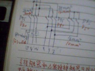

我是个电工学徒有个低级问题想问问各位哥们!现有75KW电机一台!我想用Y—三角启动!
但不知道该选用多大的线和接触器与热继电器才适合(我们厂一直是用DELIXI的CJ20系列)!
急用恳请哥们指点一二!

75KW电机 线:95mm2铜芯  接触器:300A及以上      热继电器JRO 150/160    150A

75KW的接触器选250A的就可以了啊,热继电器在150-170之间就好

见附件,是施耐德的。

电缆用:
YJV  50mm2;  (星三角启动)
YJV  70mm2;   (直接启动)

35MM就好了吧 为什么要70或则90的线啊?

太粗了 ,16平方皆可以了

75KW的电机选用35平  50平的电缆。交流接触器选用300A的。热继电器选用150-170即可。

引用第6楼a8897044于2009-03-25 11:18发表的  :
35mm绝对小了,
75KW用:多股铜心钱50MM,选用两个95A这两个接触器并联用作三角形联结用,一个65A的接触器作Y形用!
45KW用:多股铜心钱35MM,选用两个80A这两个接触器并联用作三角形联结用,一个50A的接触器作Y形用!

引用第9楼雪花飘飘于2009-03-25 19:27发表的  :
个人看法。
交流接触器选用300A的太大了

75KW    大约是150A左右用95A的接器器正好
