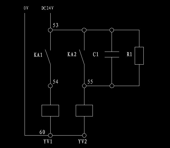

我用FX0S的PLC直接输出110V的交流接触器.但使用不到两个月.接触器烧了几次了.
接触器是那种带座子的,直接插进去就行那种。
使用时电弧比较大,但加了灭弧器,好像作用不大。
兄弟们有什么好方法解决。

补充一下,是触点产生电弧,烧不是烧线圈,而是烧触点.

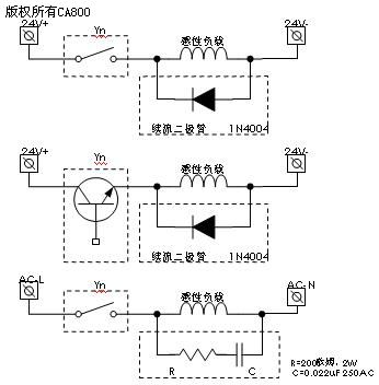

用触点容量大的中继。
在触点上并联RC电路。

最好不要用带插的那种,它只适合小容量不频繁动作的场合..你可以试把触头串联使用,这对灭弧有益,如果触点容量不够,可以并联使用或用容量大的接触器.频繁动作更要留百分四十的余量

不好意思,我用的是中间继电器,用来驱动电磁阀的,执行快进,工进和快退的。
烧触点和PLC无关的。
谢谢各位兄弟了哦,小弟兄明白了。

我还试了一下,在每组触点处并联一个电容,再并联一个电阻。
等于是电阻和触点开形成了一个回路。电阻2K
这样电弧明显小一些。
这样对于电源的影响大不大?对其它有没有影响?

电阻2K,触点的线圈是110V的
这样接电弧很小,
