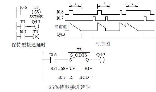

时序图很明显了。I0.6为一个脉冲信号,定时器也会计时完毕。直到I0.7信号将其复位。I0.6为一个脉冲信号少于6S时再来一个I0.6的脉冲信号则定时器重新开始计时。   无论何时I0.7有信号则定时器变为0。
简单点就用S_ODT嘛。。。无需推敲。

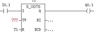

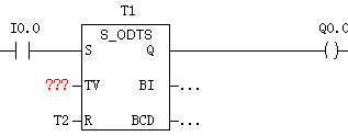

我现在给i0.0来一脉冲,延迟10s后Q0.0便有持续的输出.
当io.1得到一脉冲的时候,延迟10s后Q0.1便有持续的输出.同时Q0.0被复位
然后i0.0来一脉冲,延迟10s后Q0.0便有持续的输出.同时Q0.1被复位
就是这个 复位信号,把我给卡住了啊

我想的图就是上面的,但 按照你们之前说的,我的 R端一直都在被复位 !那么 将只有一种输出了,还请帮我 修改下吧,谢谢了,你指点的 记米问题,我已经领会了  谢谢 !~

那就不要用T1、T2作为定时器的复位条件,而是用
           T1                      M20.0
---------------|      |--------------( P  )------------>R
这样R段就不会一直有信号保持了。
