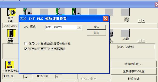

通过触摸屏可以透明传送读到PLC程序(推荐)
用以太网模块也可以读

感謝論壇前輩的指導
C24 的連線方式 , 我今天有試出來了
關於 " YMMFA " 所提的 " 通过触摸屏可以透明传送读到PLC程序 "
不是很清楚 , 是否可以再進一步的說明

引用第7楼guochunyi于2008-12-02 11:49发表的 :
在论坛内有这方面的帖子。
[attachment=16022]
這得看是甚麼人機了?

哀哀...
現在連 Pro-face 的人機
無此功能
殘念...
