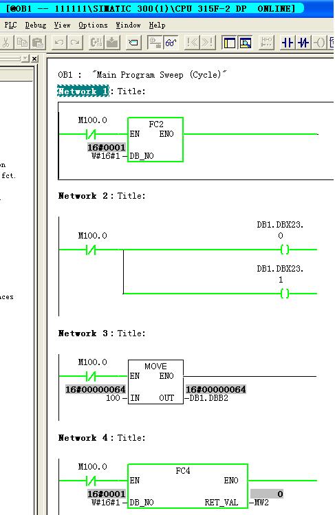

    DBB2设置工作号100或101什么意思,找不到啊,DBD148、DBD156……DBD204又不智道道在那,我选了db1数据块

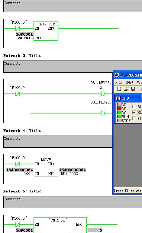

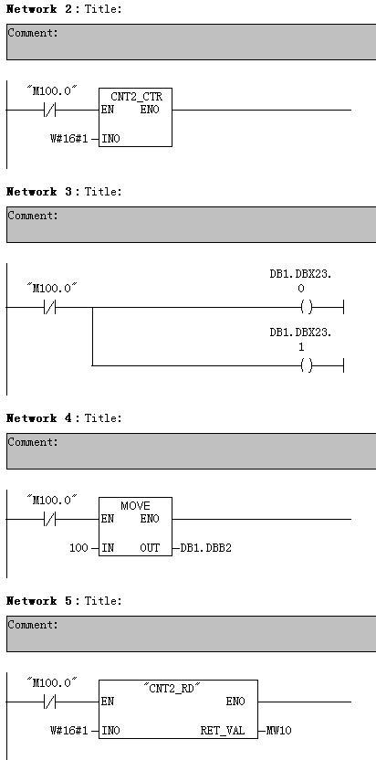

    网络1:M100.0的常闭点一直通;
    网络2:必须调用FC2(CNT2_CTR),指定W#16#1即为设定FM250-2的数据块为DB1;
    网络3:打开其软件门  DB1.DBX23.0对应第一通道,DB1.DBX23.1对应第二通道,用几个通道就依次置ON几个;

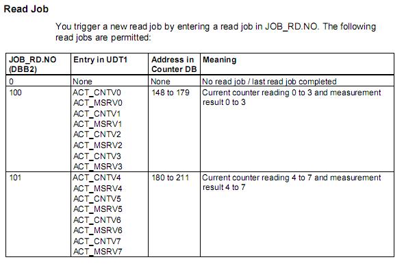

    网络4:将任务号100写入DB1.DBB2,工作号100的意思是读前4个通道的计数值;工作号101的意思是读后4个通道;
    网络5:调用FC4(CNT2_RD),执行读数,W#16#1同样是指定DB块号。
    此时在程序中调用DB1.DBD148,即可获得计数器0的计数值;调用DB1.DBD156,可获得计数器1的计数值。

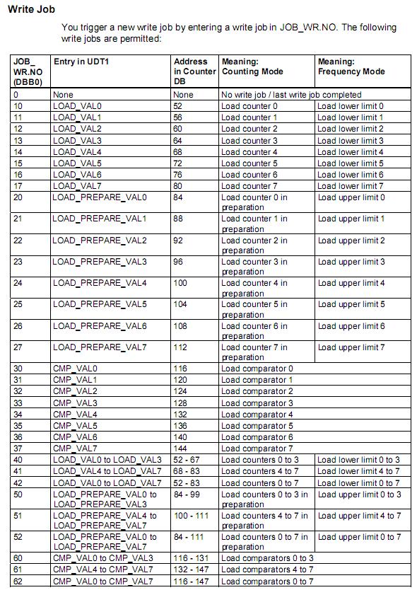

    工作号的含义:
    其实对简单的使用来说用不到几个的。就用上边提到的就可以读出计数器值了。
    以下工作号参考使用【《FM350-2使用入门》例程中有提到】
