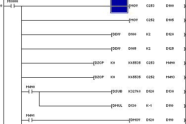

发表于: 2008-08-22 21:09
通过编码器计数测长度的一段程序供学习,包装机械上用的。
高速计数器C235如何与XO输入点结合应用
