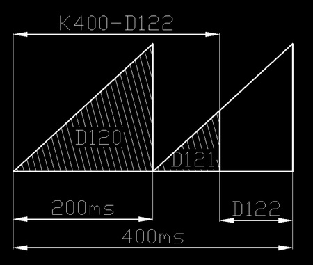

大家好,三菱PLC接了个增量编码器,A  B分别接到了X000、X001。现在用了脉冲密度函数,来求转速。我把程序给传了上来,请大家看下。在求转速的时候,只用D120来套公式行不行?我的意思D120不加D121可以吗?D122表示的剩余时间是什么意思呢?这里的400是从哪里来的?请高手给我指点下。还有这里乘以10000是为啥?哪位高手有没有求电机转速的程序呢?可以不可以贴上来看下。
SPD  X000  K200   D120
ADD  D120  D121  D123
SUB  K400  D122  D124
MUL  D123  K10000  D126
DDIV D126  D124  D128
X000——编码器A信号
D120——上个0.2秒脉冲个数
D121——当前脉冲数
D123——测速总脉冲数
D124——计数时间值
D128——编码器脉冲速度

K400是根据K200来的。
这样是为了尽量求得速度的平均值,而避免得出瞬时速度。
