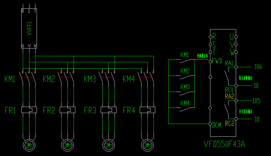

变频器1拖4请大家指教

发表于: 2008-08-11 21:28

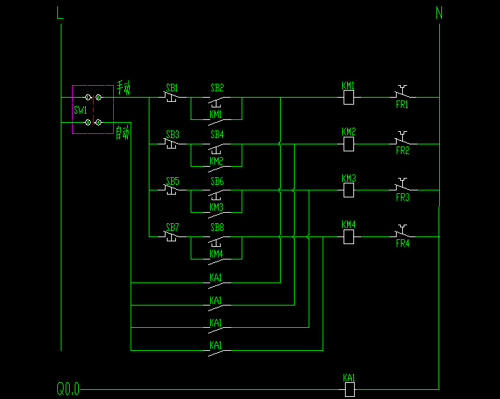

自动时Q0.0有输出四台电机同时启动,
手动时可单台启动,
请大家发表意见可行否?

只要变频器拖得动,应该可以

是的,变频器的功率应该选不低于四台电机总功率和

我可以负责任的说,你如果敢一台台电机启动的话绝对出问题

最好不要这样干.

1拖4最好不要

如果同时启动4电机必须最好变频器选用4电机总和再高一档就ok

这样做变频器的参数就变的没意义了.而且变频器应选用电机功率总和的大一级,如果电机是重载型变频器级别还需要再往上调.这样做貌似可以节约成本,但是对变频器冲击大,维护困难.
如果想四台同时启动时最好先吸合接触器然后再启动变频器,停机时先停变频再断开接触器.至于想手动单独操作某台电机变频就要硬撑着了,而且变频器最好买好点的品牌.

呵呵,这样接法,真服你想得出来,我公司就是做变频器的,我可以负责地告诉你,
在不考虑功率匹配的情况下:
1\可以用,但是变频器对电机没有一点保护作用.
2\单台电机依次启动的情况下,变频器肯家跳过载
3\四台同时启动时,一定要接触器先吸合.
4\怎么样设,变频器参数都没用,相当于白设
5\四台同时运行时,其中有一台一旦过载或,堵转,电机肯定会损坏,变频器是不会去保护的.
6\............................................等等,太多了,自己好好去想吧
