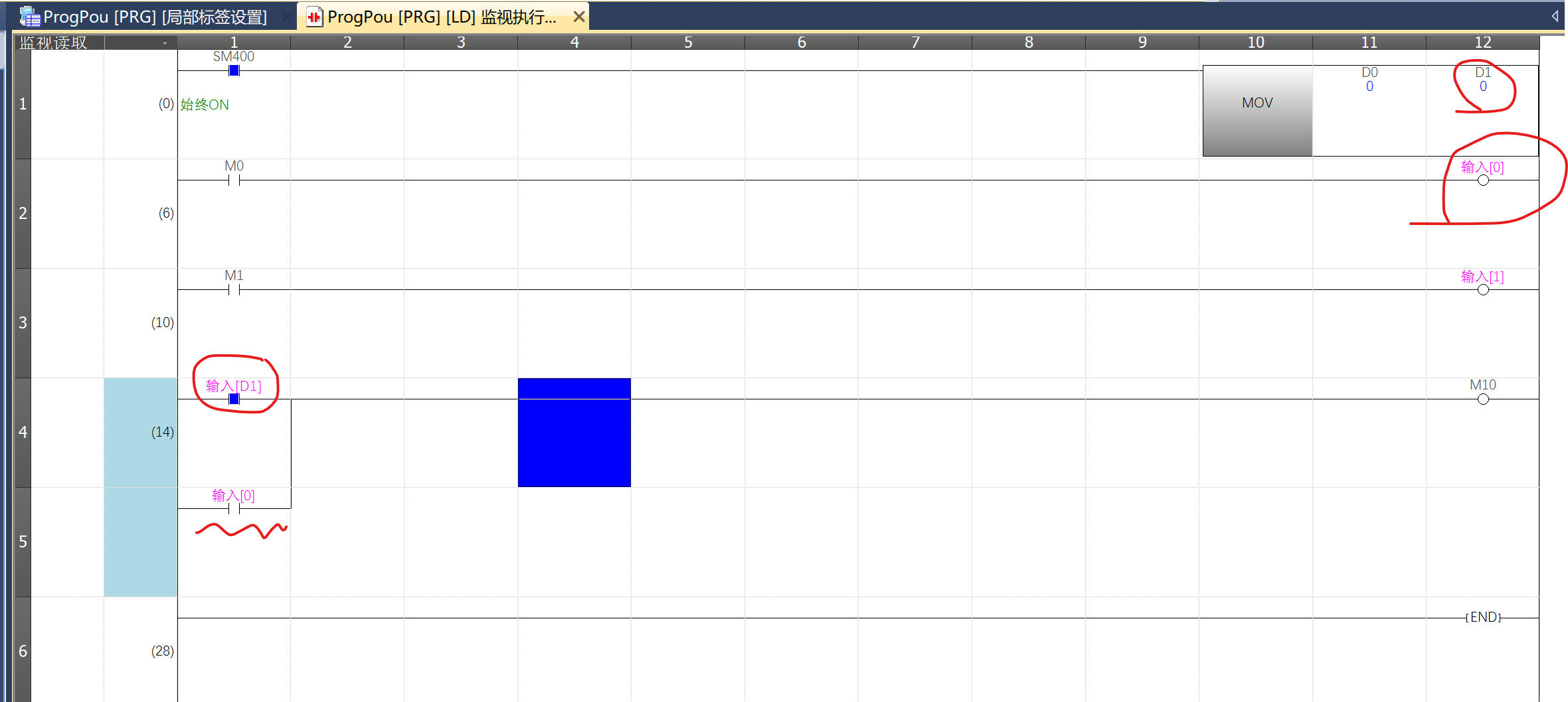

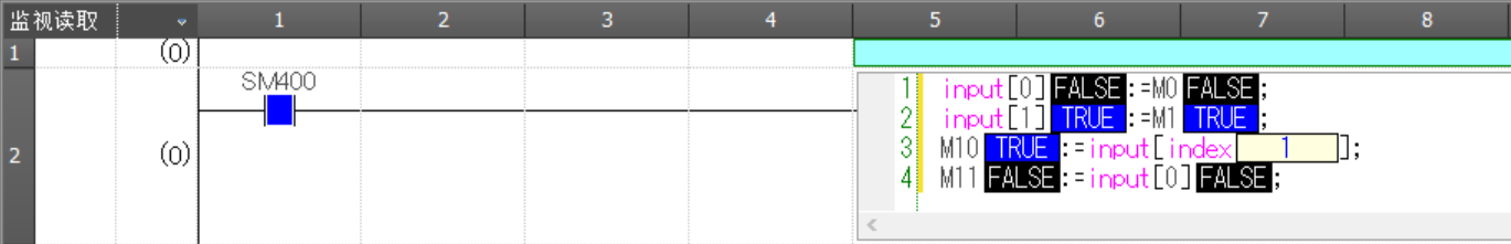

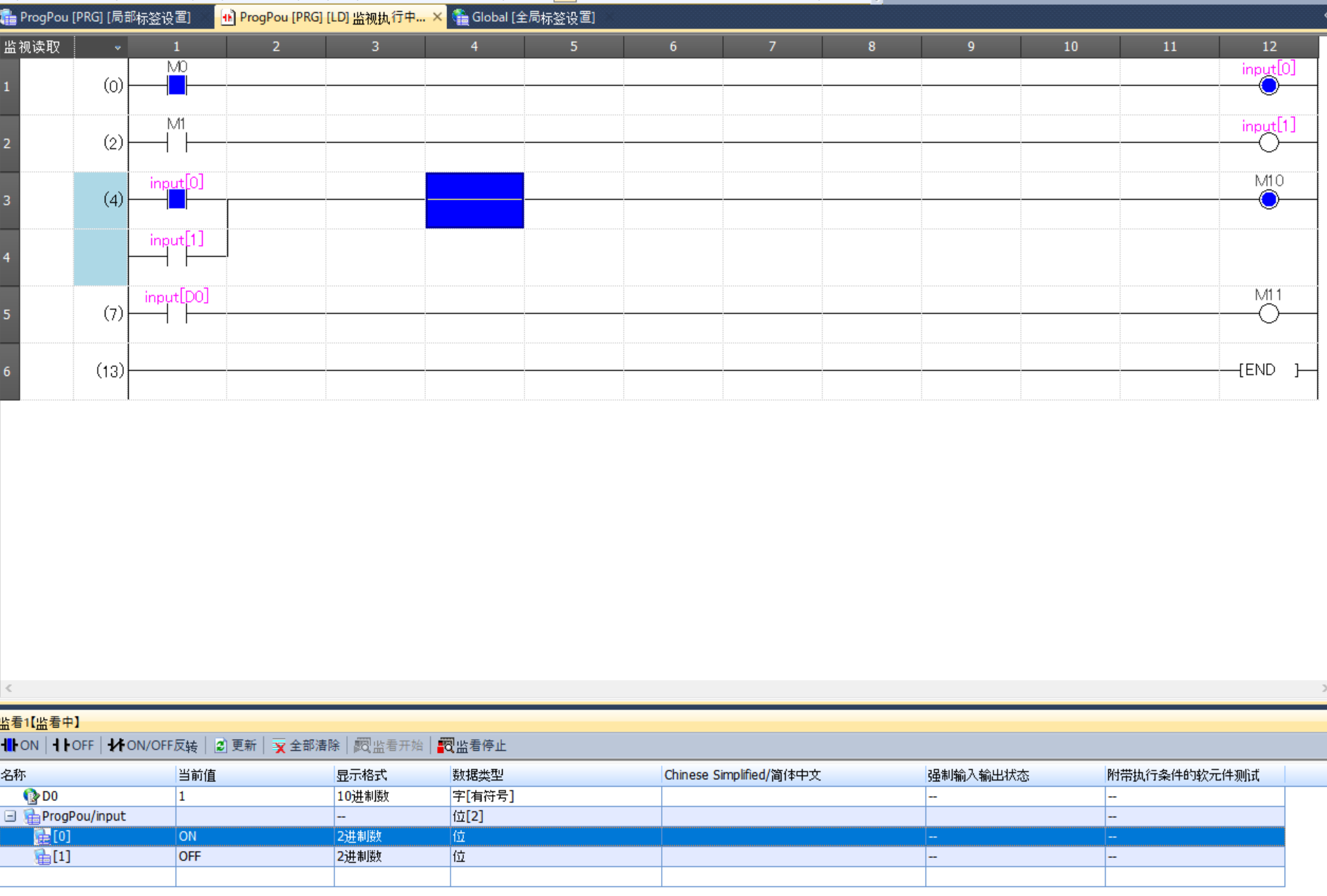

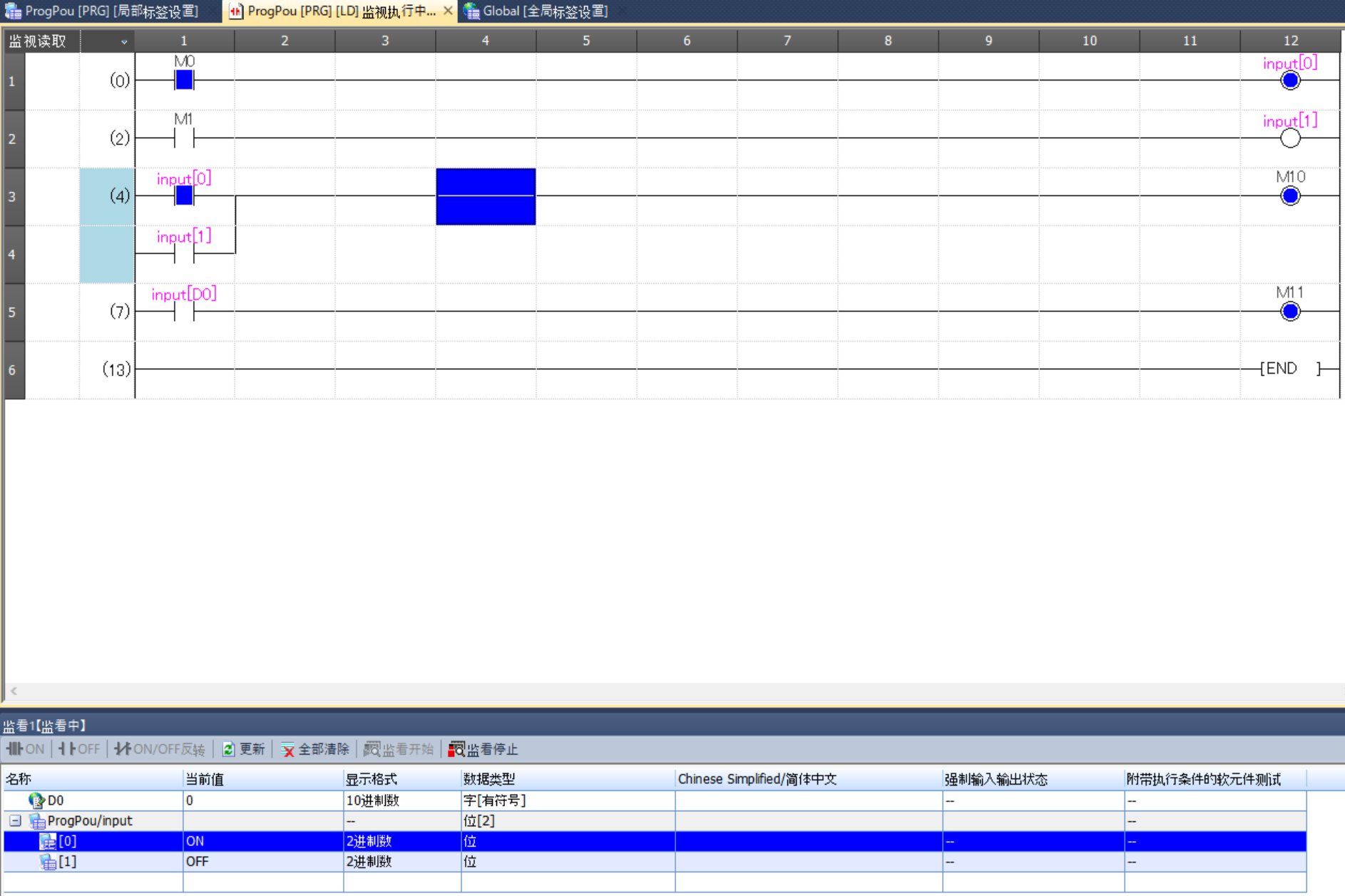

三菱FX5U,想用数组来实现变址的功能,写了一段测试程序,效果和我想想的不太一样,求大神指点。线圈明明没有接通,下标是变量的时候触点是通的,下标是常量的时候触点是正常的。没搞明白是哪里的问题。效果如图所示

监控问题吧,M10都没输出

间接寻址的监控与实际的往往有差异。不是真实的状态。

怎么办呢,三菱标签就这德性

2楼的正解,你用继存器做下标监控的数值是错误的。其实是没有输出
