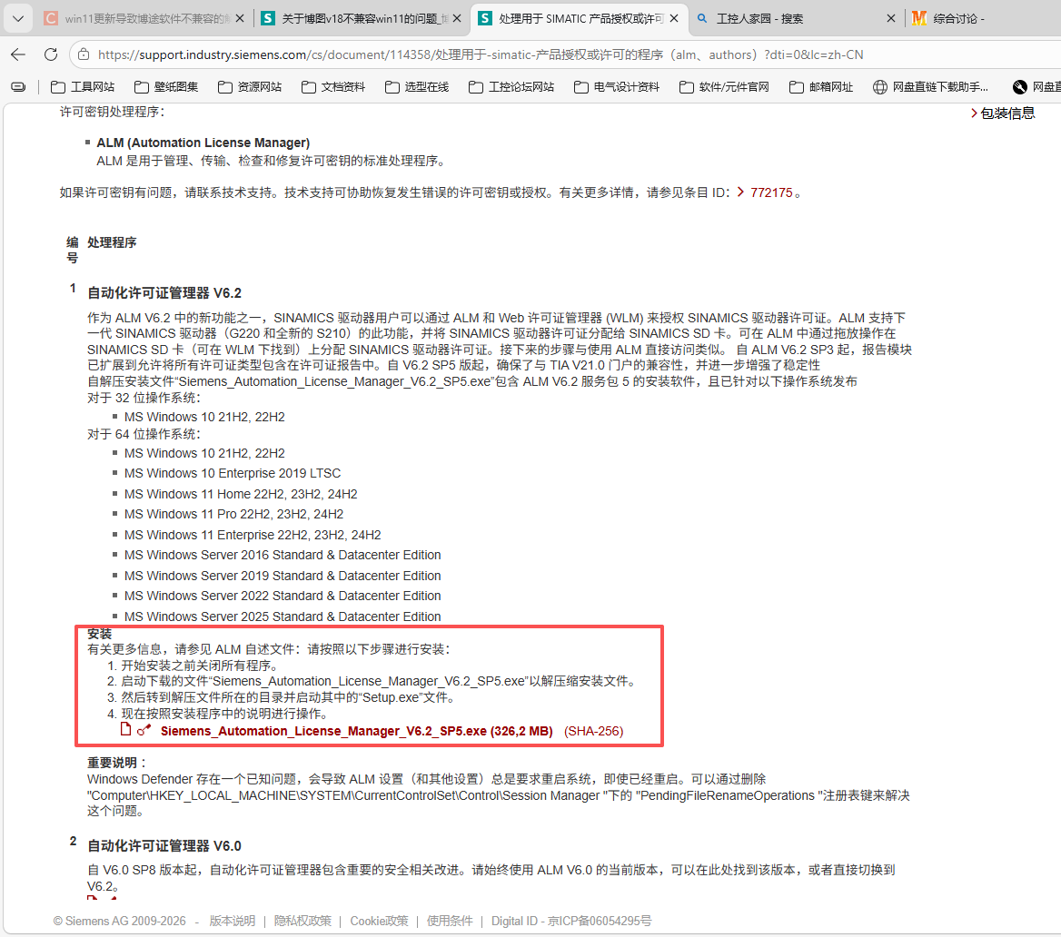

描述:先下载这个安装

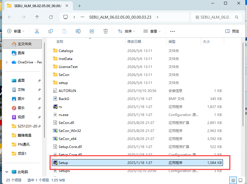

描述:安装完成后打开会看到这个目录继续运行安装
之前安装了博途各个版本的,V16 V18 V19等,在系统没更新的时候还是能正常使用的,后面更新之后删除掉更新过的部件,还是会出现组态卡死,许可证失效问题,网上找了下说要去西门子官网下载个自动化许可证管理器。然后试着操作了下,我下载的是最新的许可证管理器安装包,后面再打开安装好的目录,在运行安装一下这个,后续打开项目就能正常使用了,大家可以参照一下

https://support.industry.siemens.com/cs/document/114358/%E5%A4%84%E7%90%86%E7%94%A8%E4%BA%8E-simatic-%E4%BA%A7%E5%93%81%E6%8E%88%E6%9D%83%E6%88%96%E8%AE%B8%E5%8F%AF%E7%9A%84%E7%A8%8B%E5%BA%8F%EF%BC%88alm%E3%80%81authors%EF%BC%89?dti=0&lc=zh-CN
以上是自动化许可证管理器下载链接
