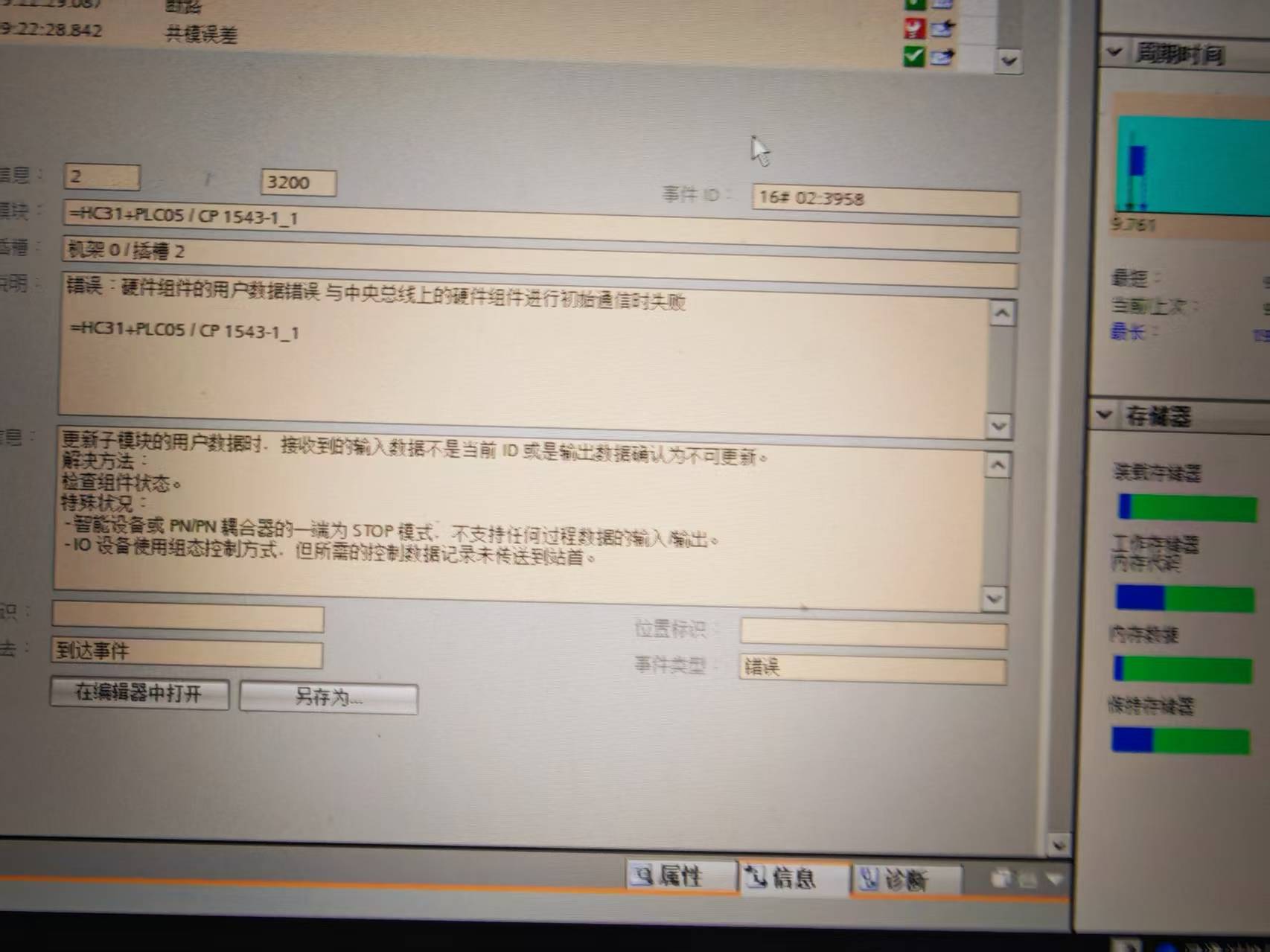

1 情况概述:现场CP模块为1543-1AX00,版本为V2.1
   一条产线分为7个子系统,每个系统都为CPU1517,通过1543通讯模块与上位HMI,各PLC之间通讯;
2 故障描述:产线某一个系统通讯中断,从总交换机无法PING通该CP模块的IP地址; 用PC直连该CP模块无法PING 通;CP模块指示灯正常,通讯指灯闪烁,比平时慢;
   通过CPU以太网连接查看诊断信息如图所示; 诊断信息
3重新启动CPU无法恢复;将CPU断电正常恢复。4后续将CP模块版本升级为3.0,是否解决待观察。
讨论: 这种情况是如何造成的,如何避免,哪位大佬还遇到过相关问题欢迎讨论。

1楼  发表于: 37天前
是不是通信线接触不良,因为以前运行好好的,说明程序没有问题。

2楼  发表于: 32天前
PING 不通要么线路故障,要么设备故障,或者目标禁止PING行为。

3楼  发表于: 30天前
我碰到过一个1515F无缘无故自己停止,没人按CPU上的停止按钮,自己就停了,基本每6-10个小时一次,疯了,后来换了个新的CPU

4楼  发表于: 17天前
引用第3楼wujun4383455于2026-05-13 16:41发表的  :
