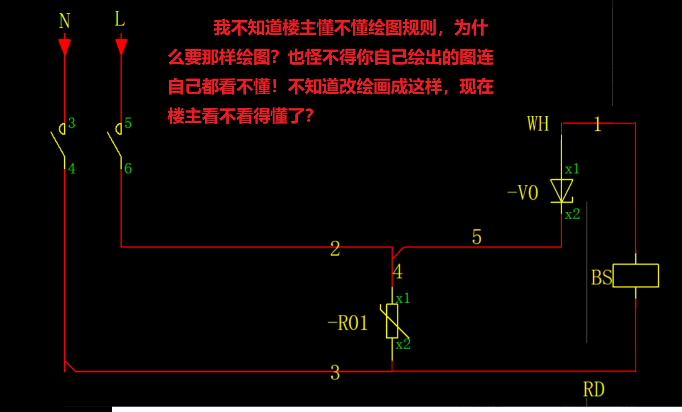

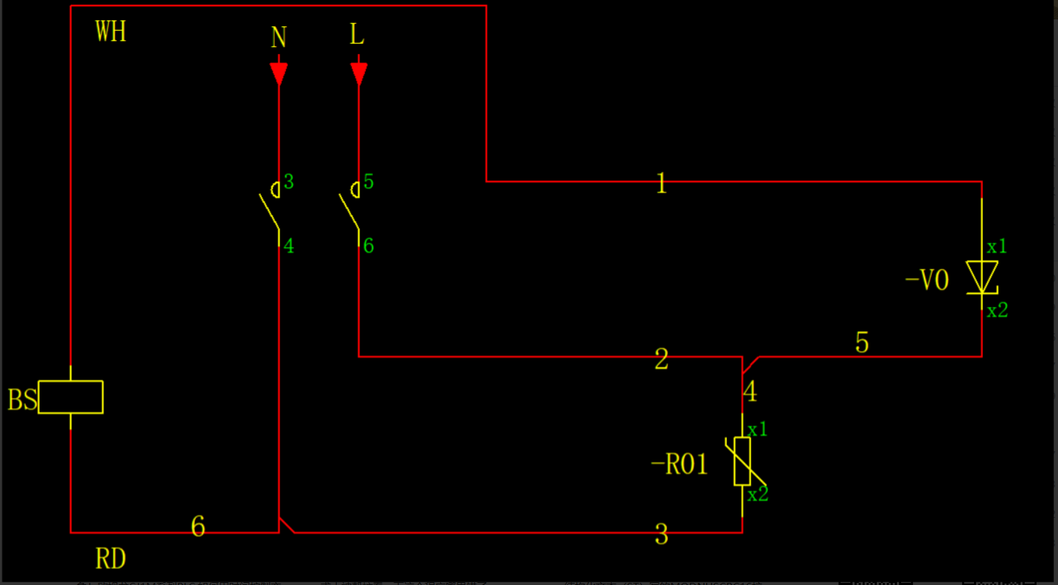

求助图纸看不明白
fcy
17 个
173 点
1608 分
在线时间: 160(小时)
2011-07-15
2026-06-02
查看fcy的
发表于: 49天前
r01限流电阻
X1X2稳压二级管
通过稳压二级管,
限流电阻,分流保护[BS}}线圈.

这电路有问题吧?这个能通?

AI的回答:
电路原理: 正确,属于串联分压/限流控制
实际安全: 极危险,滑动电阻会严重过载烧毁
是否可用: 不可用。除非滑动电阻功率极大(几百瓦以上),且阻值足够小(几欧姆),但那样降压效果又没了
改进建议: 把滑动电阻移到接触器常开点的后面,或者改用PWM调压、自耦变压器
一句话:这个电路构思巧妙但设计有误,核心问题是滑动电阻在旁路触点闭合后依然承受全部电压和大部分电流,会迅速烧毁。千万不要在实际中通电尝试!

VO不是应该反向并到R01上?

压敏电阻,过压保护的。

不懂就问,V0是指什么????二极管不都D,ZD VD之类 的???还有就是这个V0在这个交流电路能不炸??

不明白楼主为什么要把电路图画成那个样子????

R01是压敏电阻,当错误接入大于220V(常见有380V)的电压时,压敏电阻导通引起短路,前端的断路器跳闸,从而保护后端设备。
后续是一个半波整流线路,将220v交流电变成约100v的直流电压,供给BS设备使用。

9楼 正解

R01,V0还能保护BS在开关断开时不至于过压。
