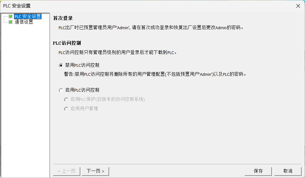

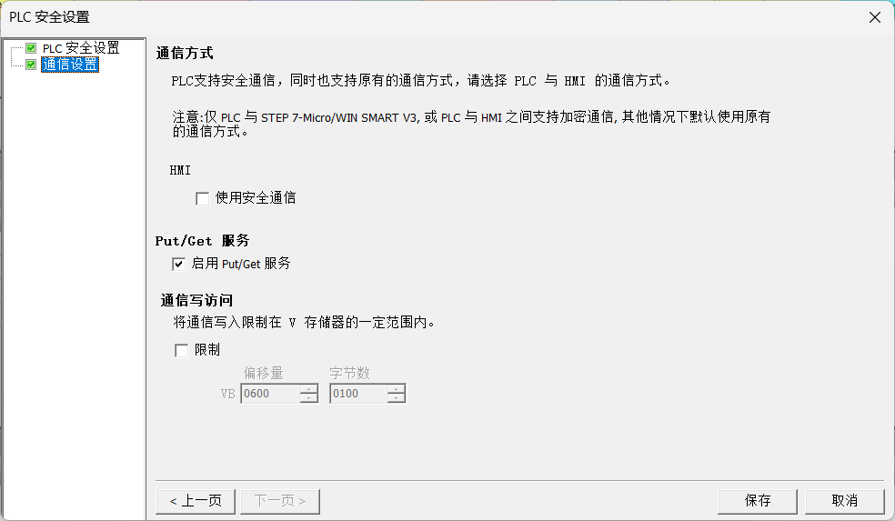

各位大神,有用S7-200 SMART G2与labview用S7协议通讯正常连接过吗?换个S7-200 SMART PLC就没问题,G2新出不久…问题还没锁定

工具——PLC安全设置——禁用PLC访问控制,通讯设置——启用PUT/GET服务。
