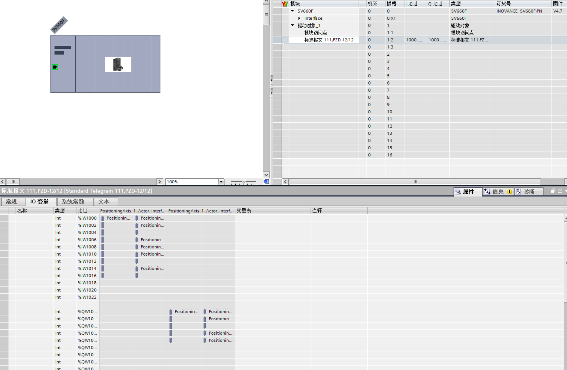

正负限位与原点都是接到伺服驱动器上的,正负限位通过标准111报文可以找到,但是原点信号找不到,需要怎么映射?

是指这个?

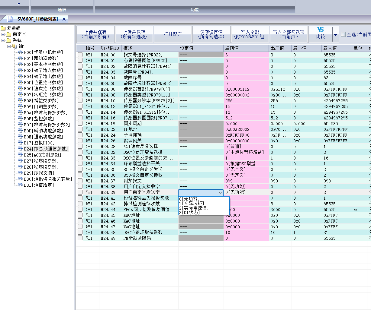

谢谢,解决了,伺服端设置自定义DI,从报文硬件中最后一个输入INT类型找到了。

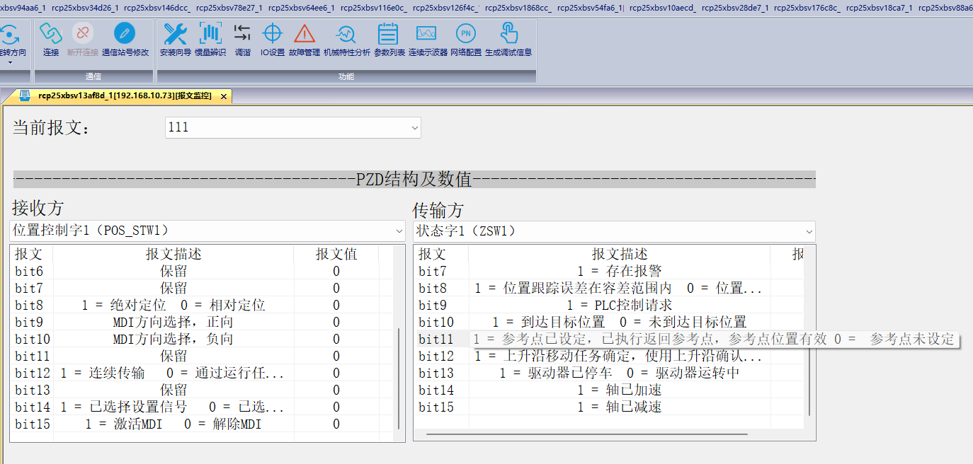

这个看你原点信号接到哪里了,如果接到PLC了,需要把这个I点信号映射到ConfigEPOS引脚的X6位。如果是接到伺服侧了,先通过自定义字读到PLC,再映射到ConfigEPOS引脚的X6位。
