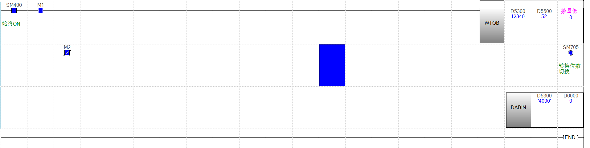

如图,把字符串4000转换成十进制数4000.用这个指令,为啥是零?
没理解,正确应该怎么做呢。

你再仔细看看字符串转化部分的指令,有ASCII直接转整数

deval指令,试试

2楼正解
