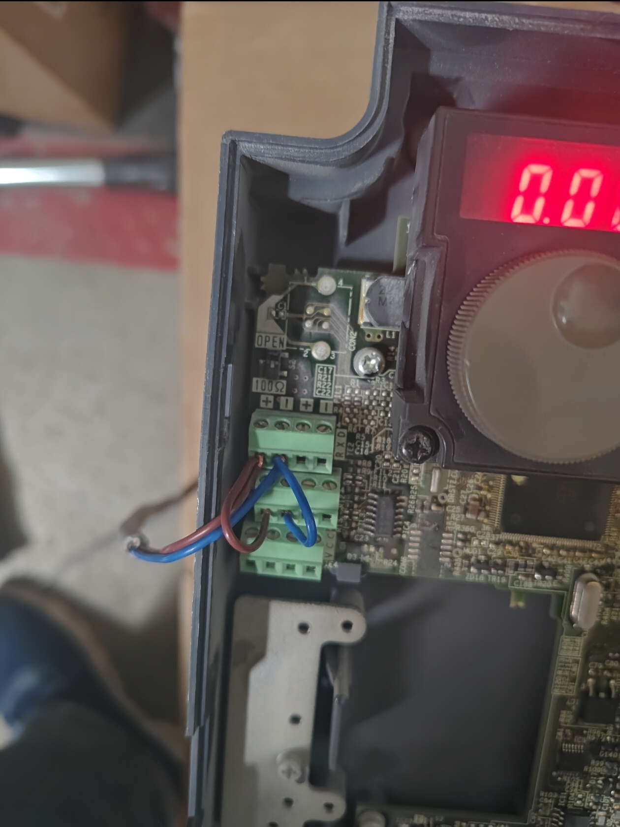

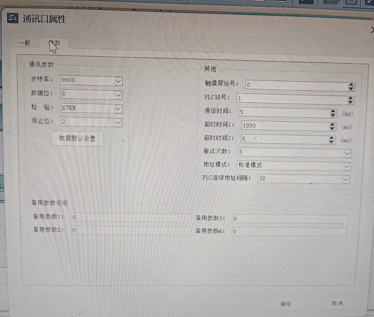

我想用plc和三菱f740变频器通讯,通过上面的485通讯端子,参数设置和接线如下图,测试了很多次怎么也通讯不上,我用其他品牌的变频器通讯是没问题的,说明plc端应该没问题,这个三菱变频器参数设置的对不对?我读取41004的值,就是pr4参数的值,一直读不出来是不是还有哪个参数没设置好?求大佬们帮助。小弟拜谢了啊!!

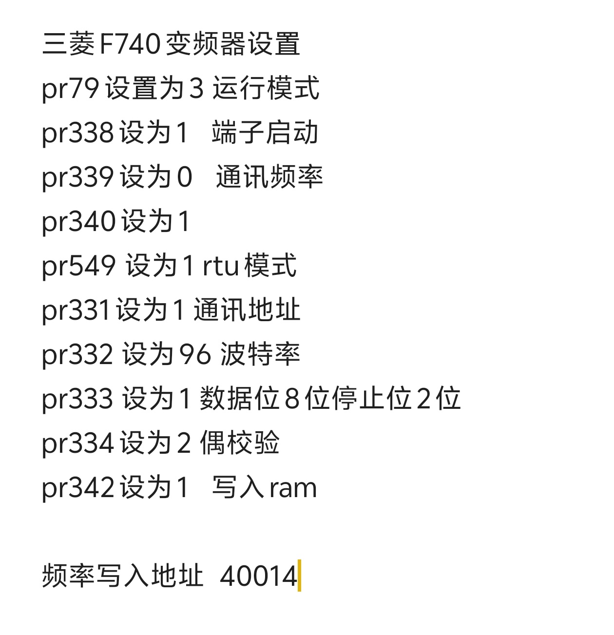

1楼  发表于: 49天前
只能帮你到这个了

这个说明书我也有,关键是通讯不上

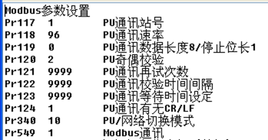

Pr117=1/2(站号)
Pr118=96
Pr119=0
Pr120=2
Pr121=9999
Pr122=9999
Pr123=9999
Pr124=1
Pr549=0
Pr340=1
Pr338=1
Pr339=2
Pr79=2

Pr117=1/2(站号)
Pr118=96
Pr119=0
Pr120=2
Pr121=9999
我记得之前做设的参数是这些
