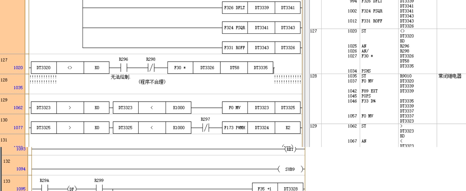

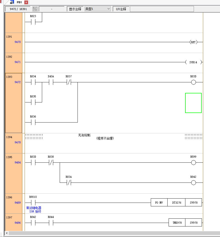

程序读出来之后,就是这样的,不知道是什么原因?高手帮忙指点一下。

应该是格式问题,原程序估计是 pro7 的程序,你用 FP-pro7 软件读出来看看!
用FPWIN-GR7软件读,不知程序会不会丢失?

软件问题或者程序错误了

软件版本对不上,你可以用最老的那个版本去读出来试一下

用助记符看一下,有些命令梯形图无法显示

有错误,用那个模式,把错误的删了

写程序的隐藏了,类似加密

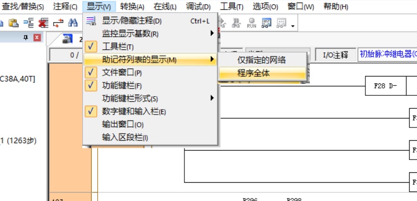

矽能工控
自动化编程维护改造升级,微信同电话
418 个
470 点
1666 分
在线时间: 323(小时)
2020-05-30
2026-05-20
查看矽能工控的
发表于: 41天前
如图,用助记符显示,复杂的命令梯形图转换不过来
