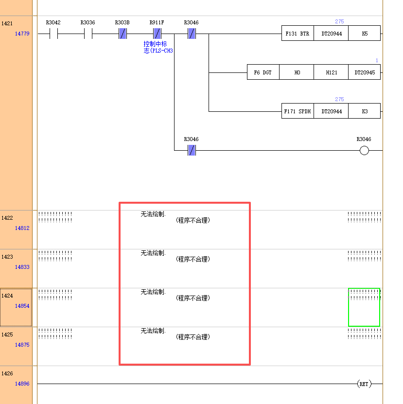

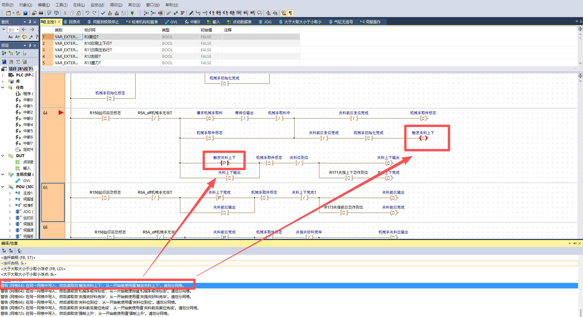

公司用了很久的丝印机有问题了,用的是松下FP-XH的PLC,原来的厂商说是PLC坏了,买了新的换上去,从别的正常的丝印机用FPWIN Pro7 版本7.7.4.0读出来的程序,编译的时候竟然报错,如图所示,这也能报错,真是太狗了源程序附上,用FPWIN GR7读出来又会有很多错误的地方 ,对松下的PLC也不熟悉,厂商也找不到原来搞程序的人了,公司也倒闭了,这下难搞了,请各位大神们观摩下

很明显,原PLC不是用FPWIN Pro软件编的,用FPWIN GR下载回来就ok了。

下面的那个图就是用松下FPWIN GR7 2.34.00版本下载回来的,有的地方直接显示无法绘制(程序不合理)

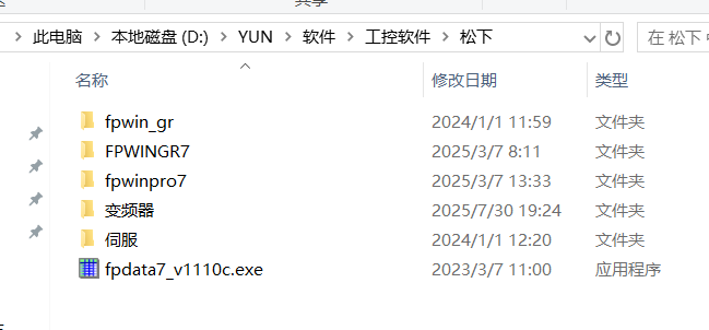

据我所知有3种软件,最老的是FPWIN GR 不是GR7,一般老软件上载的就OK

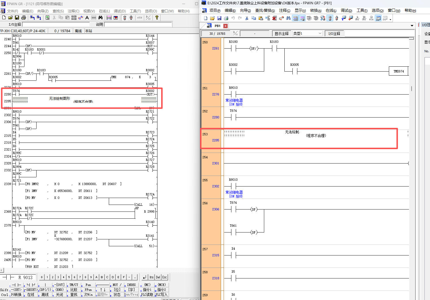

用FPWIN GR读出来的程序也是一样
附件: 1121.zip (24 K) 下载次数:24

3个软件你都试试,还不行,估计就凉了

这是通病!以前的松下PLC就 有这通病!程序重新写吧!
