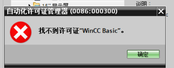

之前都是可以装的,然后新电脑安装了说找不到许可证

windows 11 是什么版本? 不能安装时显示是什么内容?

版本是25H2
就是显示 找不到许可证 自动化许可证管理器(0086:000300)

需要把电脑系统降到23h2 专业版,就可以安装上

需要降级,然后把自动更新关了

兼容性最高可支持到WIN11 23H2 (64-Bit) ,也不是说绝对不行,可能你授权没弄好,授权上了就可以。
你用新的电脑最好买回来就装WIN10专业版,C盘分个300G,博图等大型编程软件装到C盘去。

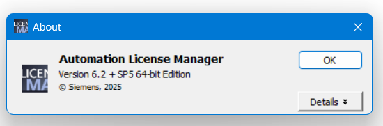

发表于: 60天前
win11 24H2或25H2必须升级授权程序包,官网上有下载

发表于: 58天前
去年9月份更新后的win11,升级到这个授权版本
