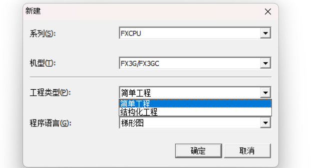

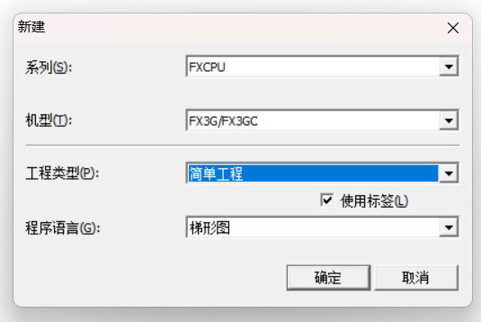

如图,三菱GXWORKS2新建工程,使用标签和不使用有什么区别?还有结构化工程和简单工程的选择,有什么区别?

不使用标签,程序写在一起了

结构化工程和简单工程呢?

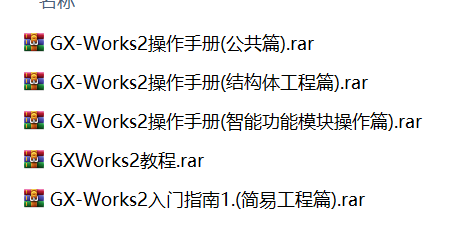

求人不如求自己。别人告诉你的只是让你一知半解。官网下载这些应有尽有。

建议用简单工程+使用标签
可以程式块分类
结构化工程work2 使用FBD+ST写法
使用WORk3用结构化工程比较好用

求人不如求自己。别人告诉你的只是让你一知半解。官网下载这些应有尽有。 [attachment=318517]

简单化是梯形图
结构化是学西门子写法
