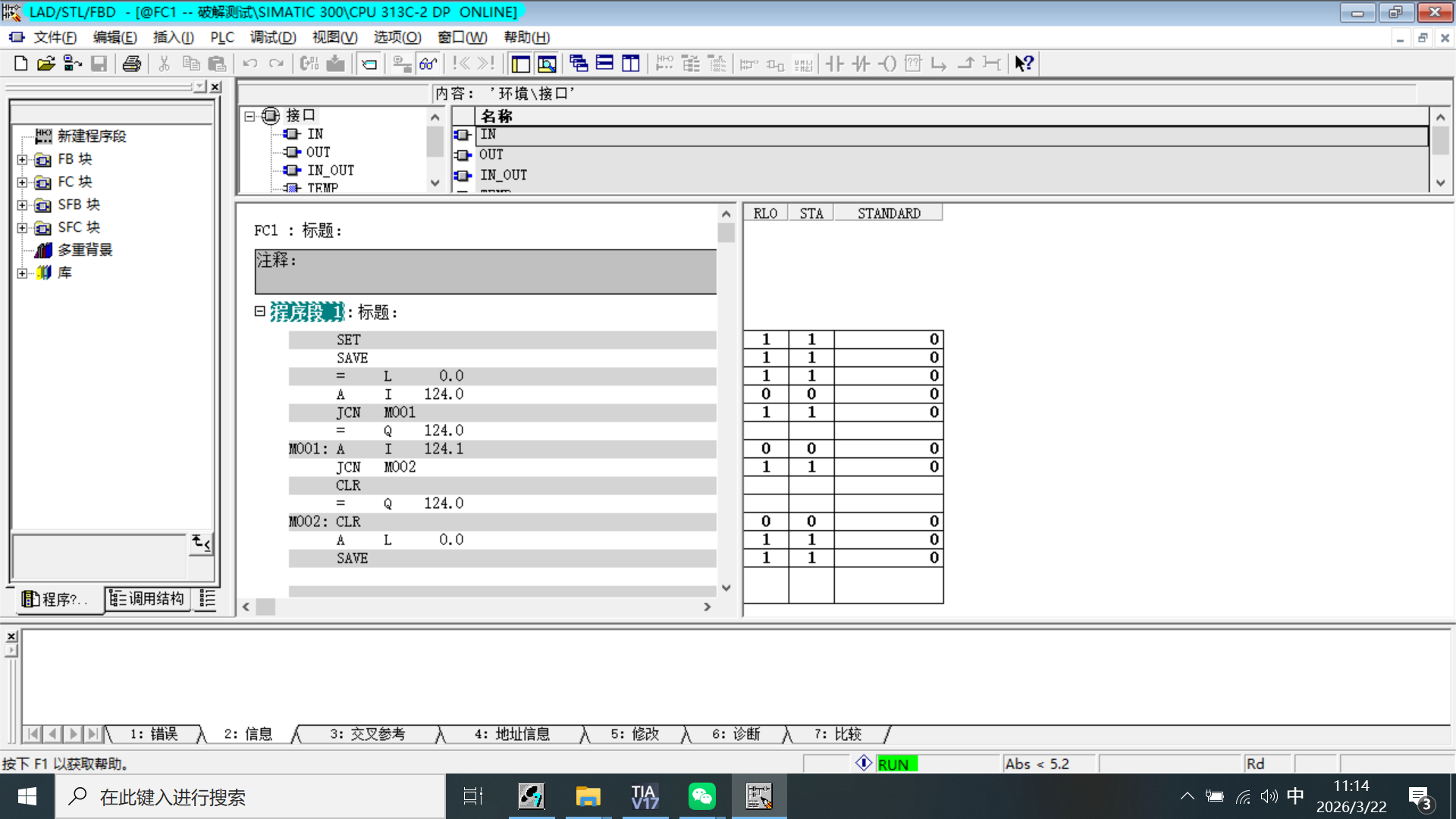

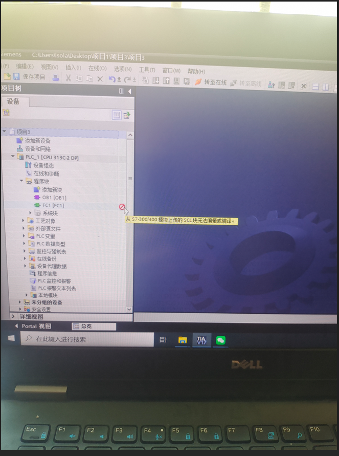

S7-300/400PLC使用博途(Portal)编写程序,用SCL语言编写的块,上传来的无法编辑或编译
(图一)。在没有源程序的情况下,程序无法修改。

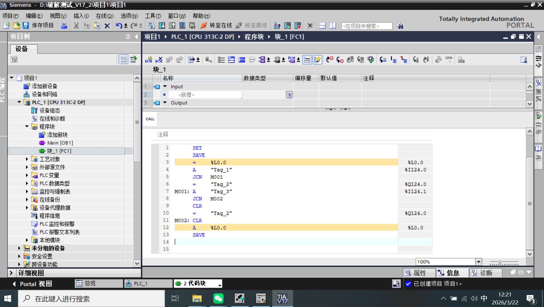

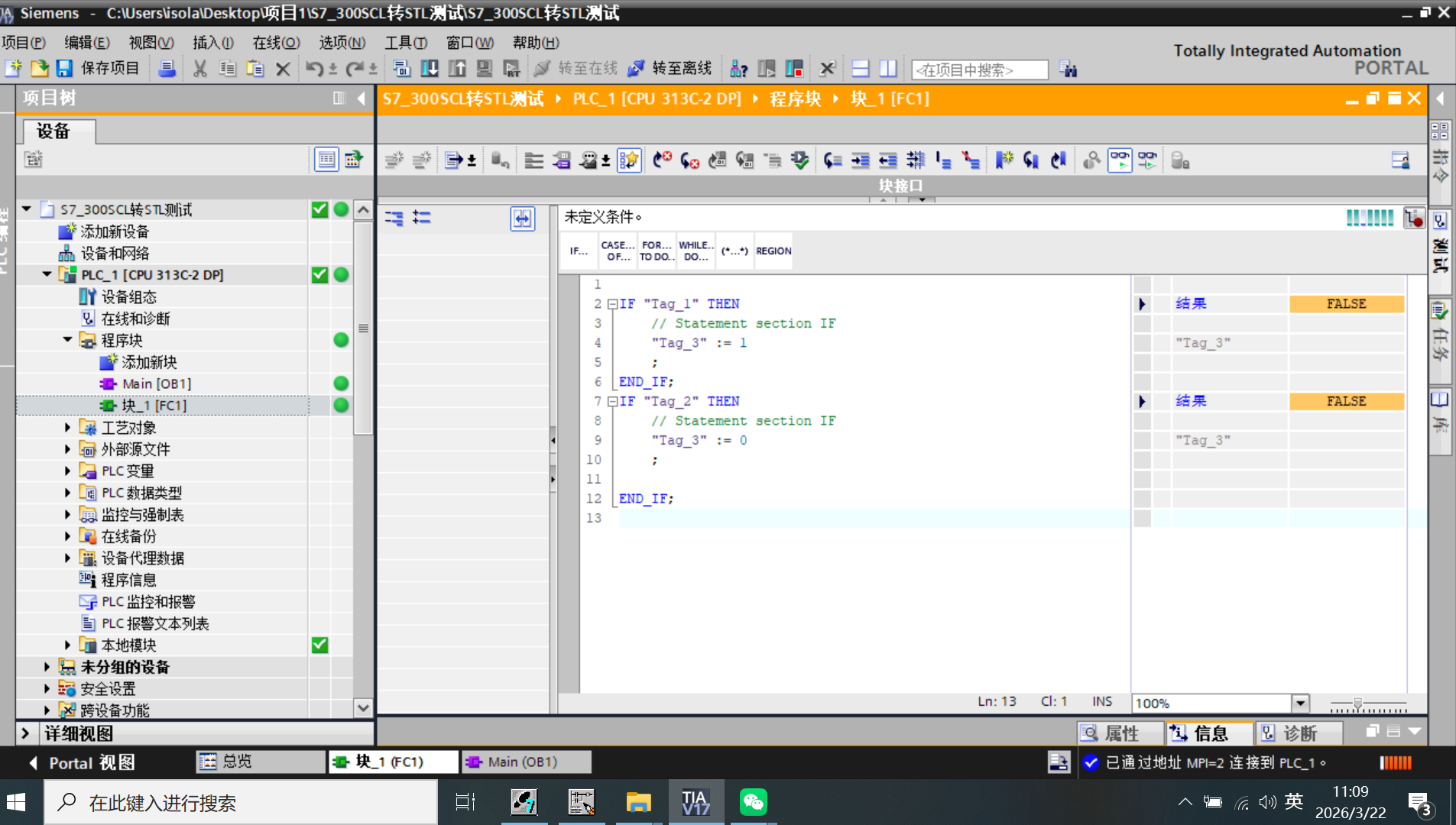

今天联机在线把Portal程序转换成Step7程序后,SCL语言
(图二)变成了STL语言
(图三),转换后的块可以编辑或编译。接着我又进行项目移植,试图将STL语言反编译成SCL语言,但是失败了
(图五)。

300/400 PLC scl在博途和经典STEP里面是有差别的,官方有文档
