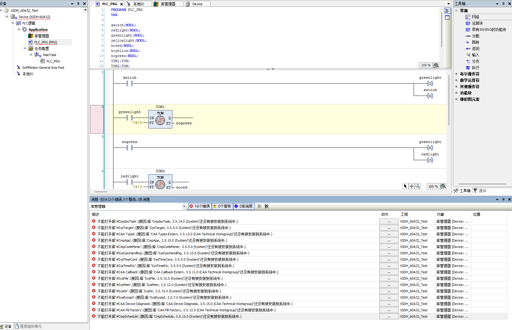

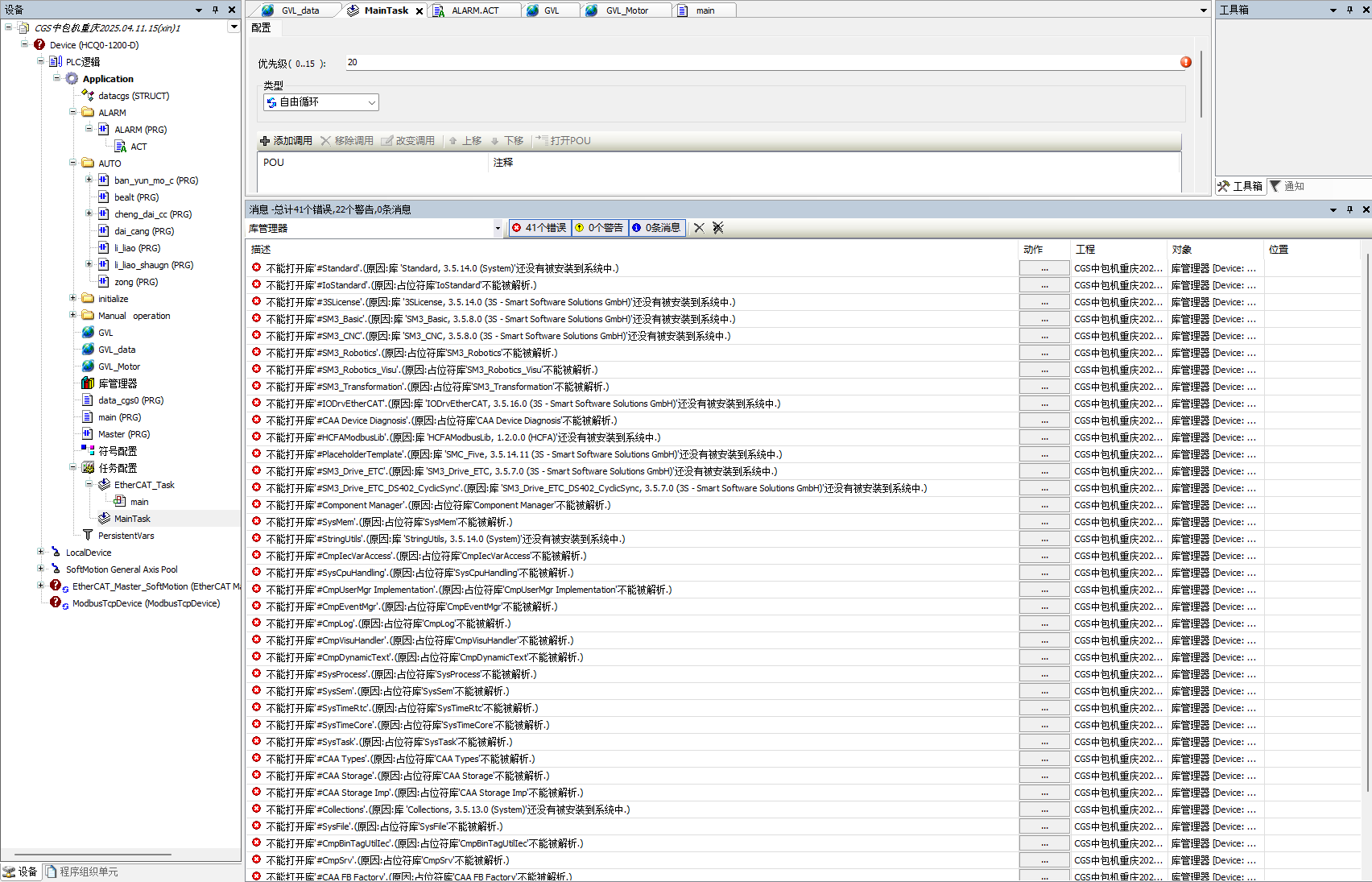

最近接触到CODESYS,下载最新版本V3.5 SP21 Patch 4安装,打开信捷、禾川品牌CODESYS平台的PLC程序,会出现很多错误,主要提示库未安装、占位符不能解析等等,请问这些问题怎么解决??用CODESYS软件打开不同版本的CODESYS程序,也会出现很多错误提示

每个品牌都在原生态的codesys做了UI和功能库的二次开发,打开代码不会报错,报错的都是库或者设置,问厂家要相关的库,添加进codesys,然后删除原来的设置,重新在codesys配置就不会报错了

这一般 你使用软件的 softmotion版本和编码器版本比原程序高  导致一堆报错
在工程设置里  选择一样的编码器版本  和 softmotion版本   后  只会剩下一些 缺失库的版本
缺失的库  如何是官方的库  可以直接库管理里  下载缺失的库即可
或者让给你程序的人   不要把程序直接发给你   让他打包程序(库,softmotion,工程设置)
你打开打包的程序  解压下就正常了
