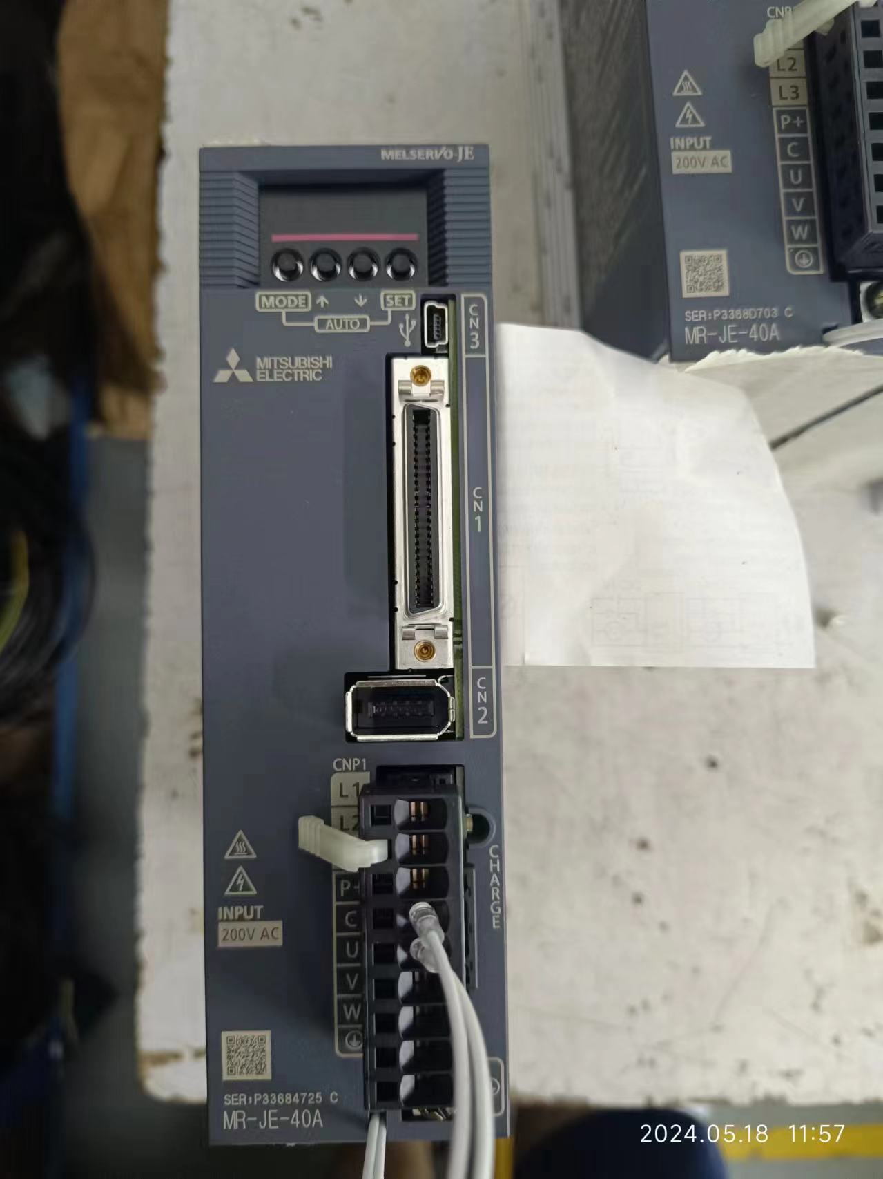

如题,大佬可以讲解下,三菱的伺服,脉冲款,是MR-JE-A,这个嘛?我好像在网上看到了-B-C,有什么差别吗?

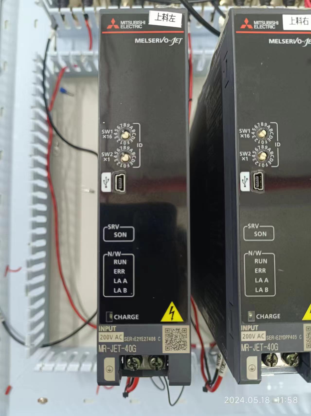

JE-B 是光纤接口,需要用专门的定位模块
-C 是CC-LINK IE BASIC ,网口, 也需要支持这个协议的PLC

MR-JE-B三菱光纤型
MR-JE-C脉冲型,可绝对值(简单CPU通讯读取,modbus TCP协议),相对MR-JE-A贵
MR-JET-G网口型,三菱CC-Link IE现场网络Basic,可绝对值

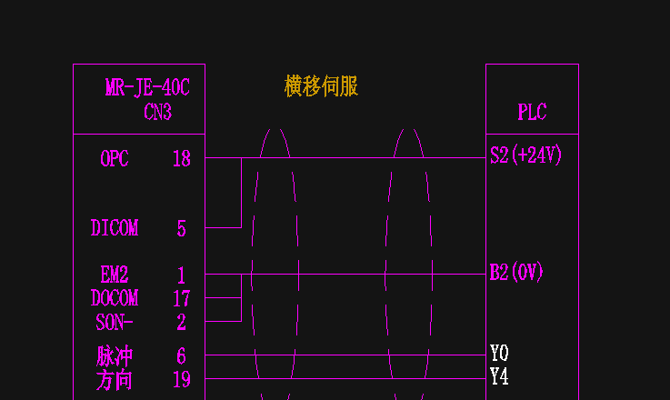

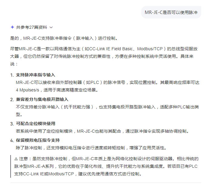

    MR-JE-C脉冲型 ,这个可以脉冲吗

    MR-JE-C脉冲型 ,这个可以脉冲吗
    可以,我用过,我插网线是为了使用modbus TCP读取绝对值的

    我还以为MR-JE-C只能是总线

    谢谢大佬。买的JE-40A
