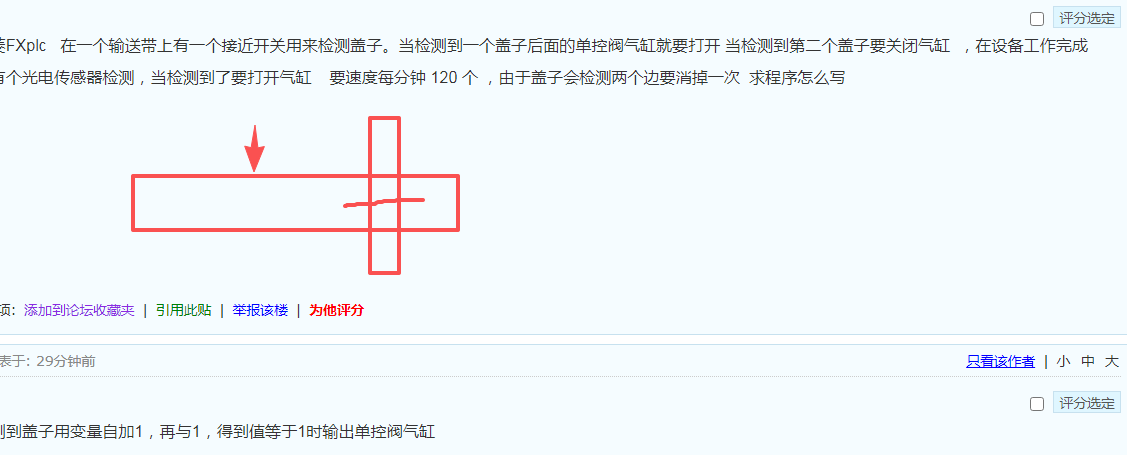

三菱FXplc   在一个输送带上有一个接近开关用来检测盖子。当检测到一个盖子后面的单控阀气缸就要打开 当检测到第二个盖子要关闭气缸  ,在设备工作完成后有个光电传感器检测,当检测到了要打开气缸    要速度每分钟 120 个 ,由于盖子会检测两个边要消掉一次  求程序怎么写

检测到盖子用变量自加1,再与1,得到值等于1时输出单控阀气缸

8787578aa

2楼  发表于: 50天前
引用第1楼yezouping于2026-02-27 15:28发表的  :
请教具体怎么写   没太懂

3楼  发表于: 50天前
开关上升沿、下降沿触发试试

4楼  发表于: 50天前
用上升沿检测就是了

5楼  发表于: 50天前
是这个意思吧,气缸来回动作,上一个推,下一个拉,这样循环

6楼  发表于: 50天前
引用第5楼梦雨天涯于2026-02-27 15:58发表的  :
气缸上下动作的  前面接近开关检测到   气缸打开输送带会把盖子送进去工作区域 检测后面一个盖子要关闭 工作完成后又有一个光电开关要打开  这样子循环

7楼  发表于: 50天前
应该是有两个气缸,第一个气缸与第一个接近开关配合,检测到第一个瓶盖时第一个气缸打开,检测第二个瓶盖时第一个气缸关闭。 第二个接近开关与第二个气缸配合,第二个接近开关检测到产品时,第二个气缸打开。那第二个气缸啥时候关闭呢。

8楼  发表于: 50天前
引用第7楼yezouping于2026-02-27 16:26发表的  :
就一个气缸   机械设计出来就是这样  本来是想用计时器来控制气缸用打开毫秒再关闭几毫秒的节奏来进盖子 结果输送带输送盖子的间距都不一样 直接否决了

9楼  发表于: 50天前
你这个是不是三合一灌装设备旋盖的下盖控制啊!这个用移位指令好解决!1小时32000都这样控制没问题!

10楼  发表于: 50天前
引用楼主8787578aa于2026-02-27 15:19发表的 接近开关检测盖子触发气缸动作 :
虽然我没有看太明白意思,但觉得适用位移指令
