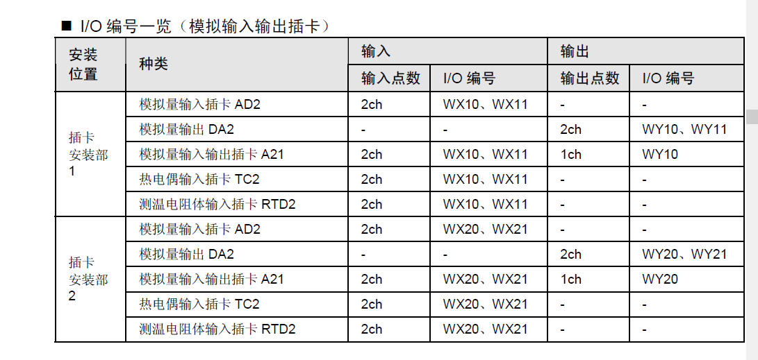

我两台松下FPXHC60T进行cclink链接的,主站链接继电器分配的WL0-WL40,从站分配的WL41-WL63,,,
我从站控制主站的Y点输出,是在主站写的F0 MOVE WL41 WY0,,,
但是我主站加了一个DA2模拟量输出模块,官方说明书写的是 F0 MOVE DT** WY0,,
请教一下各位大佬,两个WY0该怎么搞啊

模拟量输出模块,按安装部的地址是WY10、WY11和WY20 、WY21  不是WY0

    引用第1楼laihuaxun200于2026-02-02 20:34发表的  :
    [attachment=317752]
    hhh我就说呢,感谢感谢
