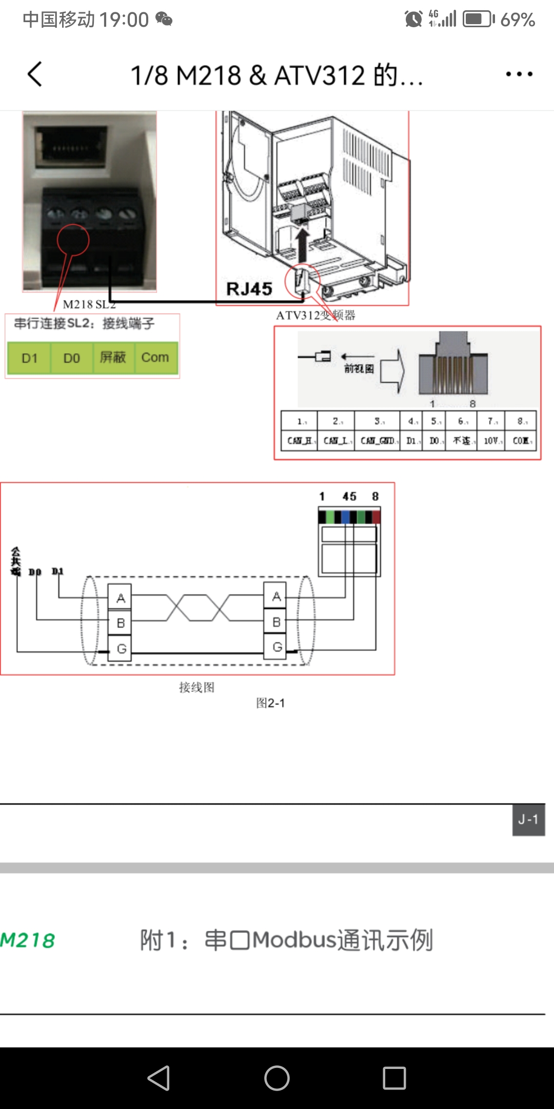

本论坛找的程序,人家说可以通讯上的,但我测试无法通讯。
变频器RJ45口的4脚/5脚对应200smart的3/8脚 。
变频器站号设1,9600,8,E,1。
频率源设的mdb,命令源设定的是面板启停。
请大神们帮忙看看哪里不对,谢谢!

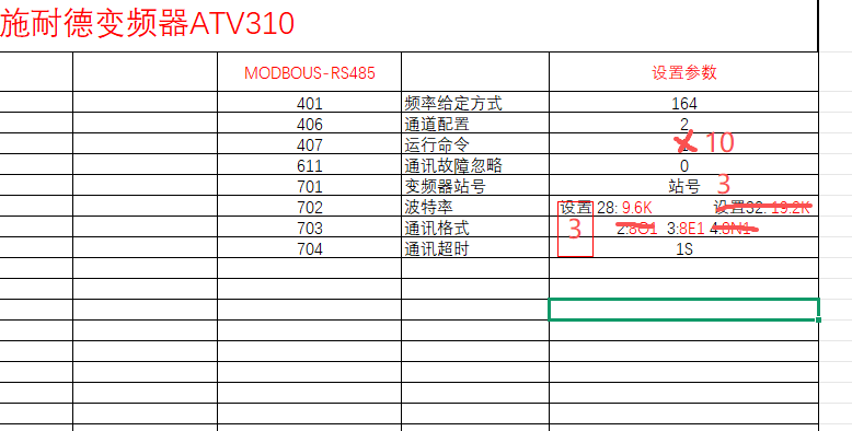

从站地址程序是3 ,读写地址我改了下,如图,然后通讯正常了。
真诚感谢!请发给我你修改后的200smart与ATV312通讯程序,还有你的接线方式,变频器设置的参数等资料,非常感谢!谢谢!

奇了怪了,按照楼上的师傅将地址改成48502/48503,变频器站号改为3后还是写频率及写启停无效

写无效,命令源改到通信了吗

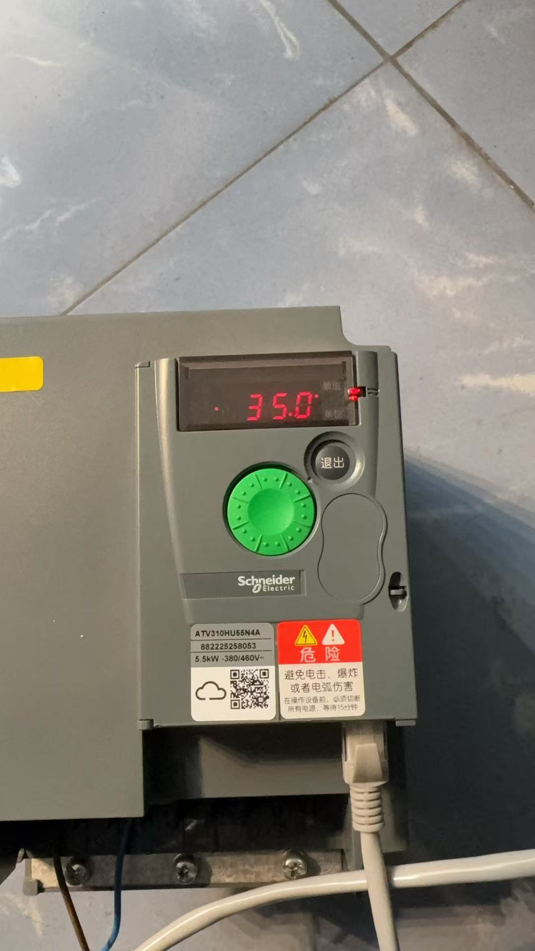

频率源fr1设ndb,chcf设sin,即频率及控制都是同一种模式即modbus,
后来又将chcf设SEP模式,cd1设面板启停,面板启动后,频率显示0.0,通过维纶软件在线模拟方式写入频率,变频器频率依然是0.0,马达也不运行,后来将变频器站号add设1,设3,波特率是设的9.6,8,E,1,后来交换网线的4/5与200smart的9针母座的3/8脚还是不行,网线的1脚地与200smart的1,8脚地相连还是不行。
不过发现拔掉通讯线后变频器报警SLF通讯超时,好像通讯上了,但就是写入不了频率

变频器参数核对下

还是用不了,怀疑通讯口坏了
