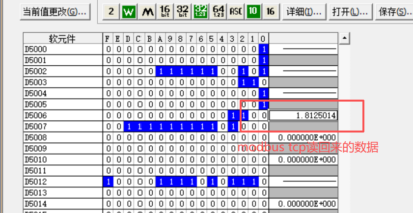

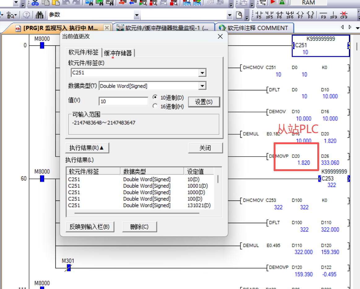

主站是Q系列PLC,从站是FXPLC。Q系列读回来的数据和FX数据有差,有哪位大神知道啥问题吗?

浮点数精度问题,如果认为不好。可以先根据需要的精度转为整数。再传送比较就可以了

两个监控及界面的显示精度不一样罢了
