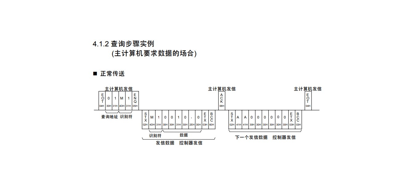

RKC CB100通讯使用说明书使用的是RKC通讯协议
在5U使用通讯协议支持功能
也是没有办法回传CB100 PV值
请大神看一下,通讯协议支持功能的协议设定跟程序哪里出问题

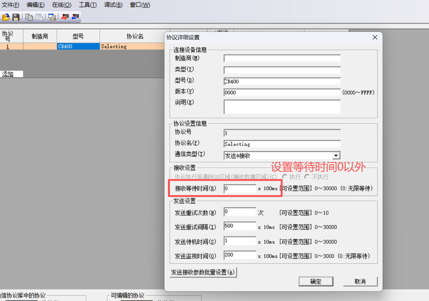

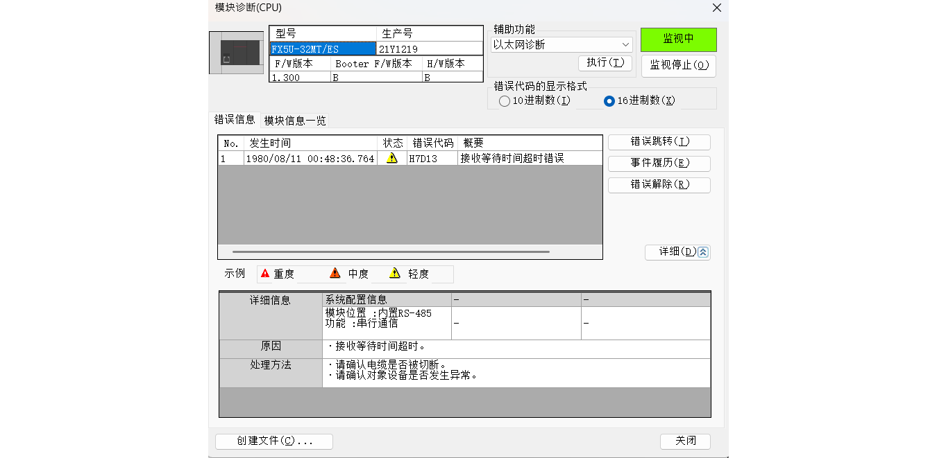

又更新了程序及协议
现在跳等待超时的异常
麻烦大神帮忙查看一下,哪里出了问题?

4楼  发表于: 2026-01-23 13:51
引用第2楼1379399064于2026-01-23 10:10发表的  :
通信协议参数设置有问题
更改了设定,现在跳等待超时异常

04 30 31 4D 31 05你的起始04和结束05呢
在协议号1跟3

在协议号1跟3
看到了,把帧头,数据,帧尾放在一个协议号

引用第6楼aaron750405于2026-01-23 14:23发表的  :
在协议号1跟3
你还是先用电脑串口助手测试下,我看两个程序都不太对

监控下PLC发的是啥

线路跟踪看看  发送的字节顺序对不对
