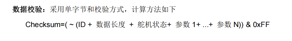

请教下大家,谢谢,采用单字节和校验方式,计算方法,用汇川H5U如何计算出来呢,请教下大家

汇川PLC要怎么写这个计算呢,请教下大家

你先把数据加起来啊,也就是求和,然后使用指令取和的低8位……

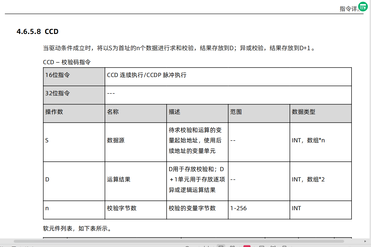

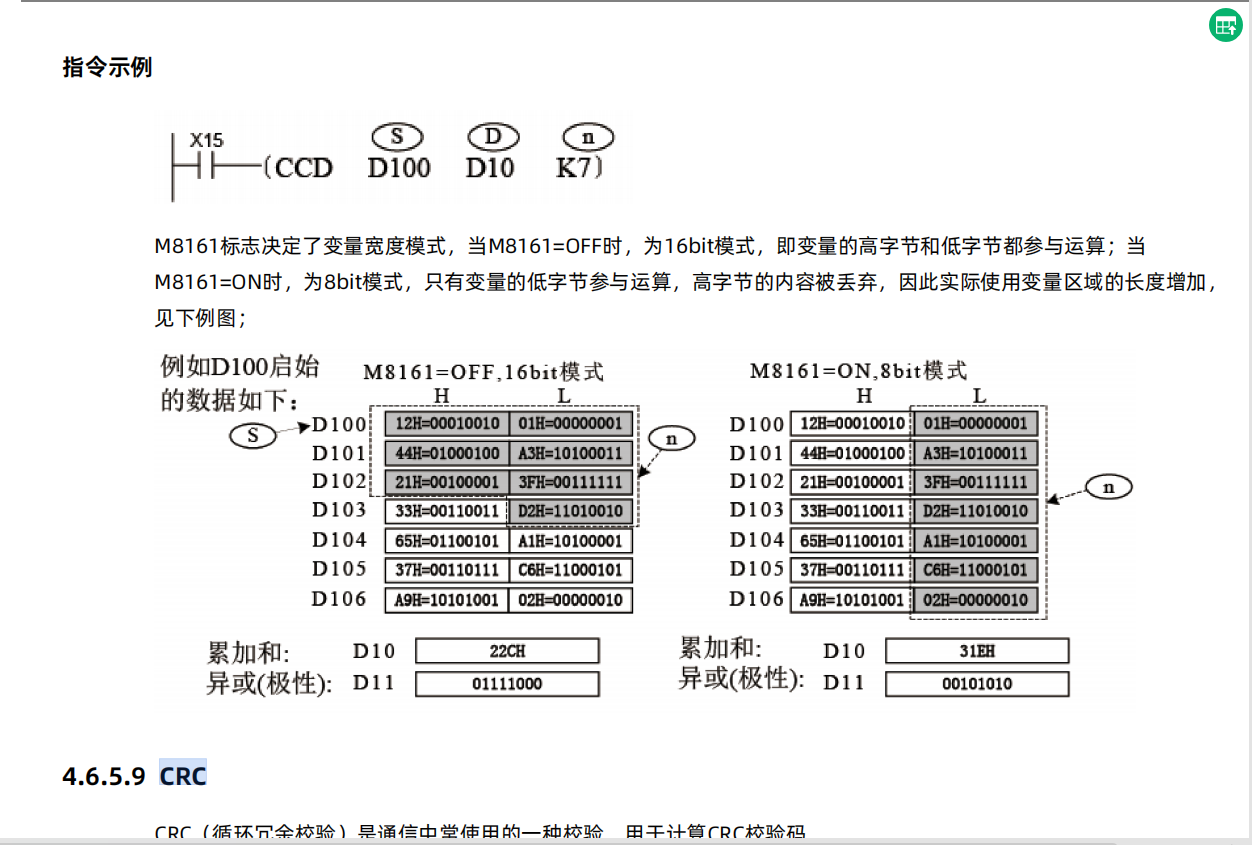

很简单的,自己写报文格式,指令手册有CCD累加和异或,CRC也有
我一直自己定义报文,通讯报文很简单的,后面加个CCD或CRC校验下就好。

加上数据后再按位取反,最后与运算0xFF
