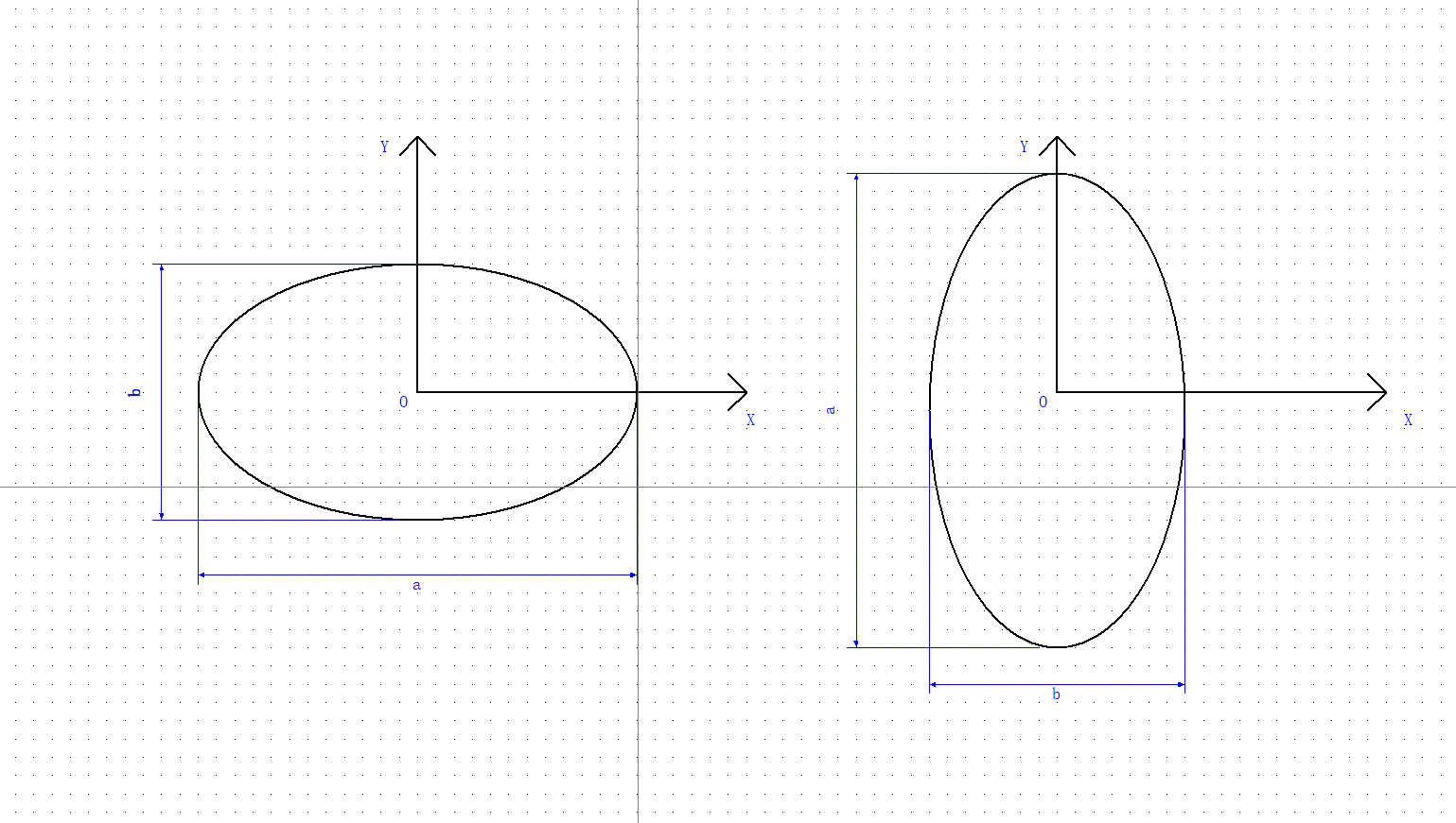

最近遇到个基础问题,由于本人学历有限,基础知识不够,只能劲量描述问题,有没有大神能解答下,或是推荐下
一个椭圆长轴长度为a短轴长度b,中心在XY直角坐标系X0Y0上,长轴于X轴平行,短轴于Y轴平行,问1当这个椭圆以X0,Y0为旋转中心旋转时,旋转的角度c于这个椭圆上Y值最大值点的XY坐标旋转角度是0-360度,问2当长轴,短轴长度变成a+d,b+d时对最高点XY坐标的影响
是不是看着像学校数学考试题?是啊自己仔细研究了发现,程序,逻辑动作都能解决,就是这个最基本的公式,可行性问题解决不了,兜兜转转又回到最基础的数学问题了

1楼  发表于: 2026-01-16 19:34
有图没有啊,看文字感觉看不懂了,没懂你意思,是不是 那种U型的那种机构啊,猜着觉得像
就是椭圆旋转时角度和椭圆图形Y值最大点的坐标公式

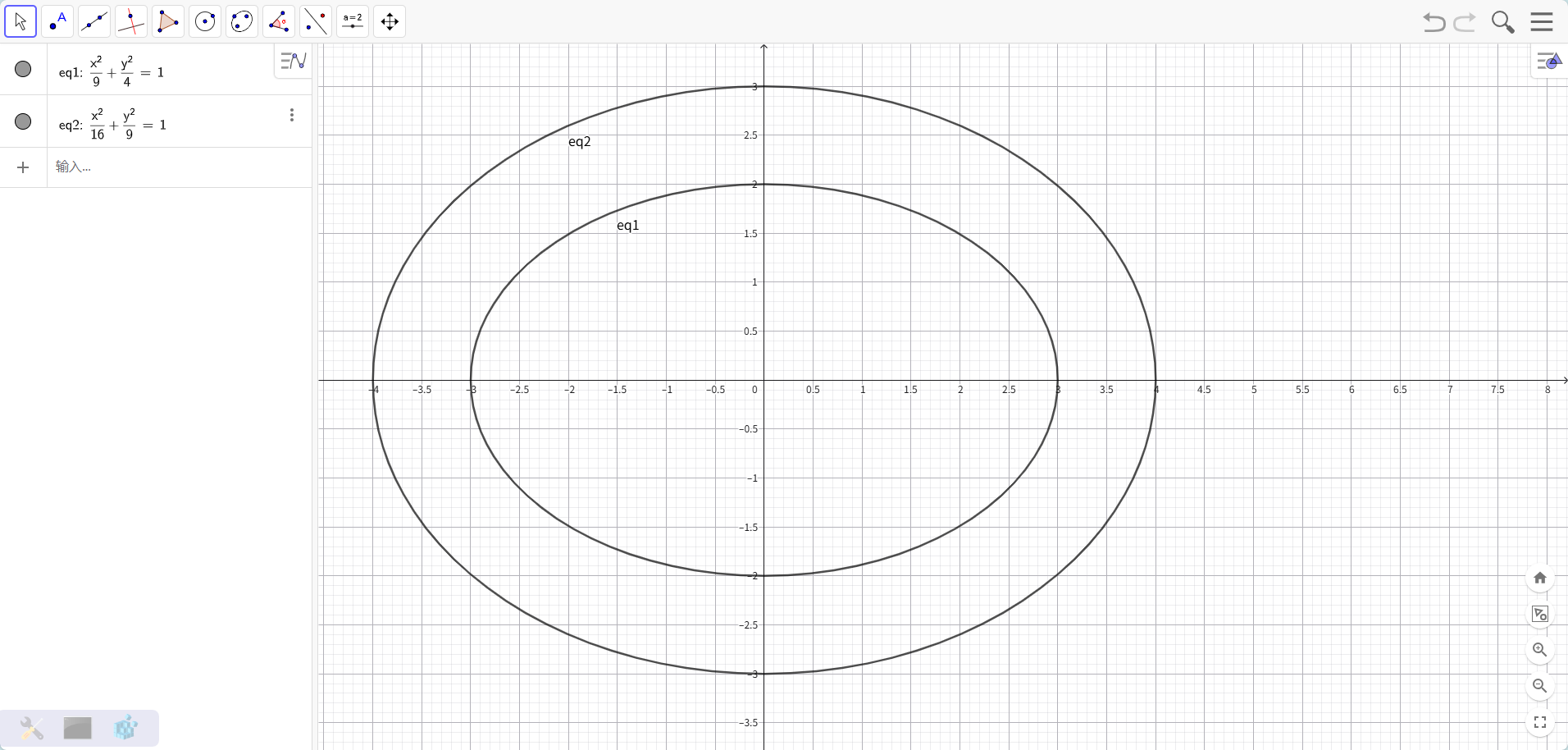

画图,能很快解决问题。
https://www.geogebra.org/classic?lang=zh_CN
不太会用,能画出来,但找不到旋转

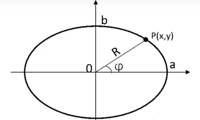

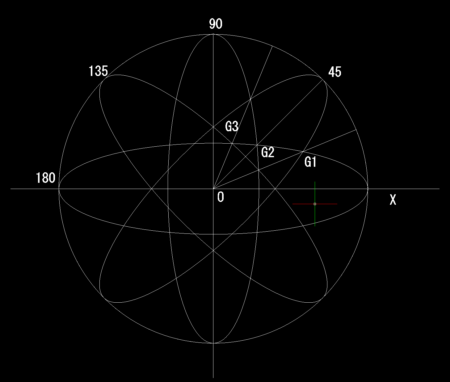

我猜,你是想根据角度求椭圆上的的坐标吧,你看一下椭圆上点的参数方程:
x = a*cosθ
y = b*sinθ
a是椭圆长半轴,b 是椭圆短半轴,θ 角度从x轴正方向开始,沿逆时针方向计算。
然后可以通直线距离公式,求点p与椭圆中心o的距离 R
是的,不过还要取坐标Y值的最大值的点坐标

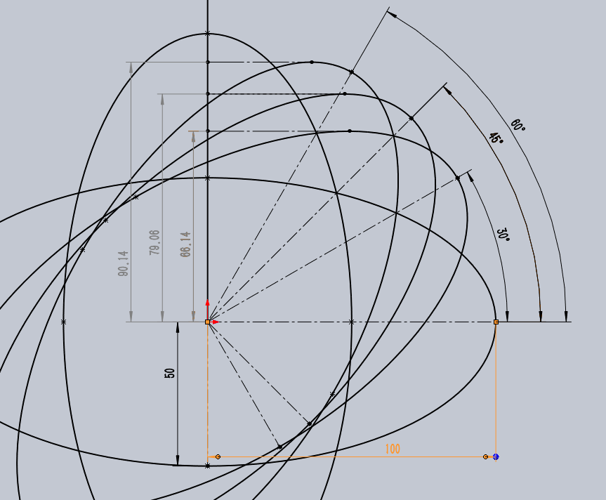

作图发现,椭圆旋转45,交叉点旋转22.5,椭圆旋转90,交叉点旋转45,大胆猜,交叉点旋转角度是椭圆旋转角度一半,根据旋转角度计算直线方程,求直线方程和椭圆交叉点,问题2,交叉点旋转角度和椭圆轴长无关
大胆猜错了那就全错了
90度180度都是特殊点,45度时图形最大Y值点就不在长短轴上

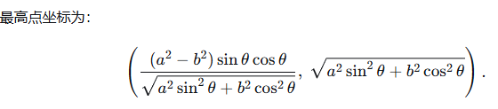

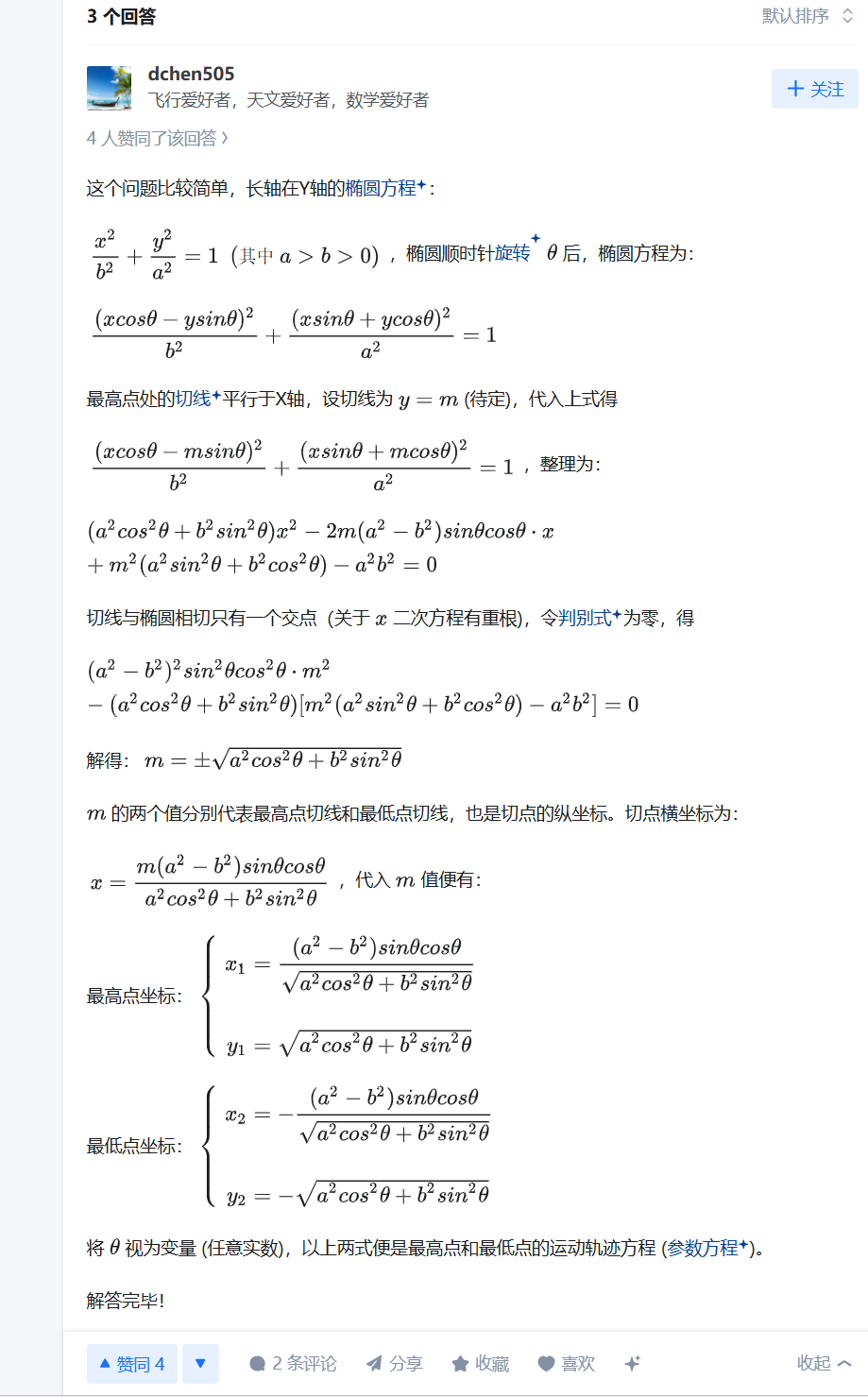

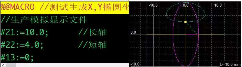

AI推导出来的,验证几个特殊点,基本满足要求。
验证了这个公式对的,只要处理象限和符号就行了
