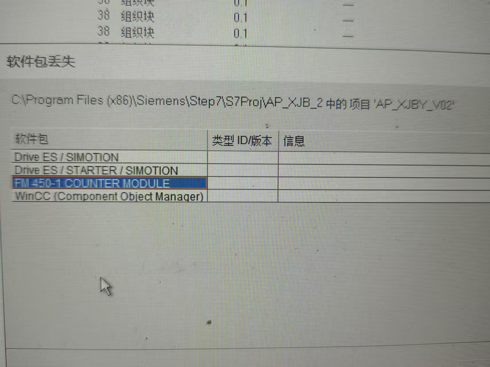

描述:报错显示
Step7V5.7版本打开原程序,显示不能编辑了,只能是只读状态。显示WinCC (Component Object Managen)软件包丢失。已经把wincc7.5所有的安装选项都安装完毕了还是不行,求解!!!

1楼  发表于: 2026-01-14 15:47
上面三个也是缺失项,都得安装。

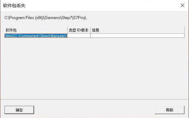

2楼  发表于: 2026-01-15 13:11
上面三个都安装了,现在就这个:WinCC (Component Object Managen)

4楼  发表于: 2026-01-16 12:57
描述:缺少软件包
现在就缺这个了,怎么安装

5楼  发表于: 2026-01-18 11:02
你的这个项目应该是把PLC和wincc的项目集成在一起了,但是step7中又没有安装这个插件,才会有这个提示,所有你有两个解决办法:
1、重新安装这些插件,在WINCC的安装盘中,选择自定义安装、然后在COMMUNICATION这个选项下,选择“object manager”、“AS-OS engineering”、“step7 symbol server”这几个选项就可以了。
2、解锁step7项目中和WINCC的连锁,在step7中打开你的项目,在项目名称的右键选择属性,然后选择“required software packed”,里面找不到的插件应该是红色,点击“excute”执行,不过要很长时间,一般得10分钟以上,呵呵。
建议你用第一种方案。

    6楼  发表于: 2026-01-19 10:15
    这两个方法试了,不行。安装的是wuncc7.5,里面的选项都安装了不行。并且里面没有:“object manager”、“step7 symbol server”,只有“AS-OS engineering”选项
