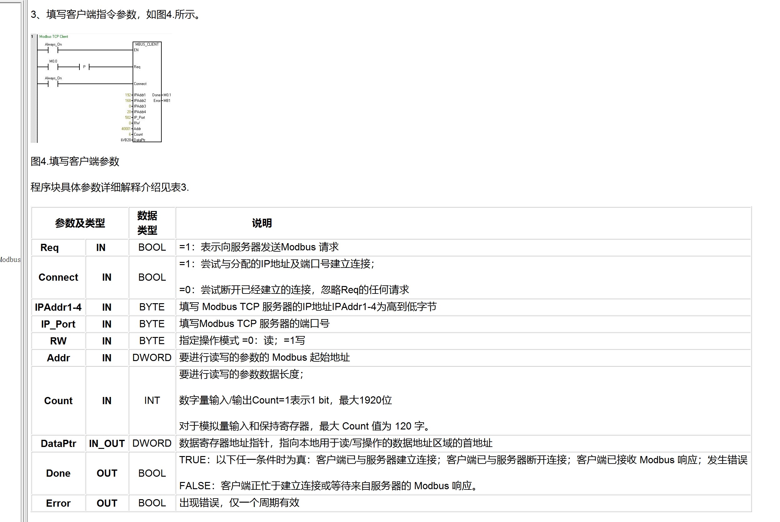

发表于: 2026-01-13 17:23
这是官方发布的

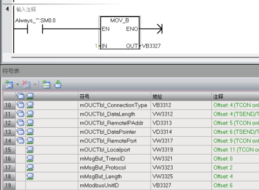

发表于: 2026-01-16 08:52
这个地址做了吗 没做的话就通不上,我当时调试的时候用工具就能测通,PLC就通不上,就少了这一步

发表于: 2026-01-16 09:15
谢谢9楼,我分配的内存区是VB5327,默认是255是服务器的站号地址,可以了,感谢!希望这个帖子可以帮到更多的人不走弯路,不踩坑!
