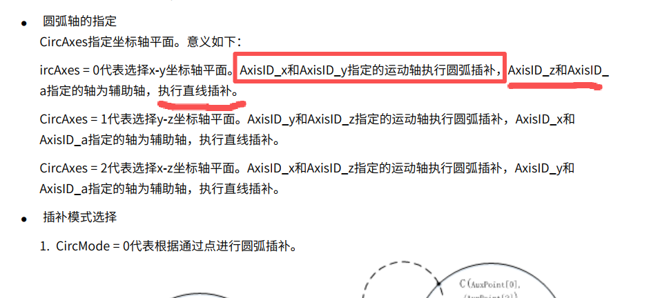

    2楼  发表于: 2026-01-12 12:14
    支持3轴空间螺旋插补吗?
    引用第1楼hezhen880924于2026-01-12 12:02发表的  :
    昆仑通泰/威纶通 触摸屏 + 汇川PLC AM522-0808TN + 16个汇川伺服
    插补要求不高可以用汇川Easy522、Easy523

    3楼  发表于: 2026-01-12 14:05
    引用第2楼学而不倦于2026-01-12 12:14发表的  :
    支持3轴空间螺旋插补吗?
    不就是一个XY和旋转轴插补吗?

    5楼  发表于: 2026-01-12 14:15
    H5U的A16,16轴可以了

    7楼  发表于: 2026-01-12 15:16
    螺旋轨迹就是汇川这个指令就行,XY走圆弧,Z轴走直线,汇川EASY系列的完全可以用。针对你设计阶段一共16轴,理论上是买16轴PLC就行,不过还是建议你买32轴的,一旦后面需要加点轴就麻烦了,我就遇到过这种,前面做的时候未满16轴就买了16轴PLC,后面客户要求增加东西,导致轴超了16轴,给自己增加了工作量

    8楼  发表于: 2026-01-12 16:57
    在H5U-1614MTD-A32与AM522-0808TN这两款之间选择了,没用过汇川AM中型想试试,不过AM522最大支持EtherCAT16轴+4个脉冲轴,AM523价格又贵太多
    引用第7楼wwr1992于2026-01-12 15:16发表的  :
