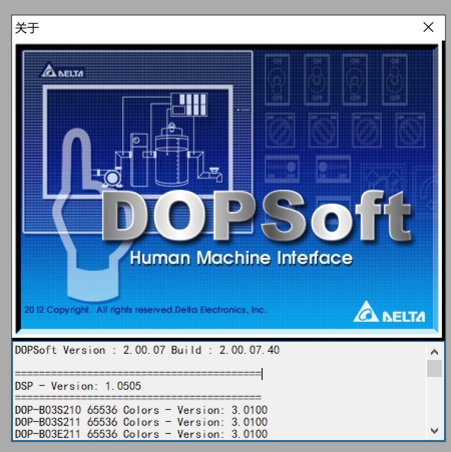

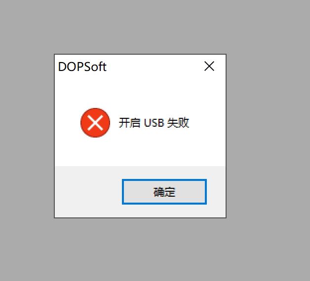

现有一台台达DOP-B03S210触摸屏,用USB转B口的数据线上传程序,提示USB口打开失败,系统为WIN10企业版,具体如图所示,请论坛的大神们支招,谢谢!

驱动没装好

就是用了软件下面的驱动,出现这个驱动感叹号。试了好几个版本都不行,难道需要用老电脑才行吗?

我的电脑是联想THINKBOOK 16P Gen 4 13代I7 13700H

改一下系统里面的设置,有一个USB的 后面的参数1改成2

老版本软件的驱动与win10系统不兼容,用win7系统,或者改一下触摸屏系统里面有个USB设置的参数,后面的参数1改成2

进入人机的系统目录,选择“MISC”,将“USBComMod”后面的值由1改为2。

用XP就行,试过了
