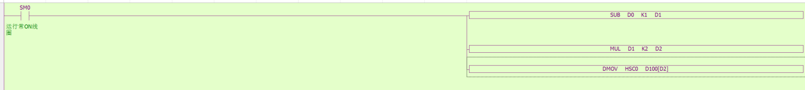

确实没有比变址更方便的啦

41 个

2345 分

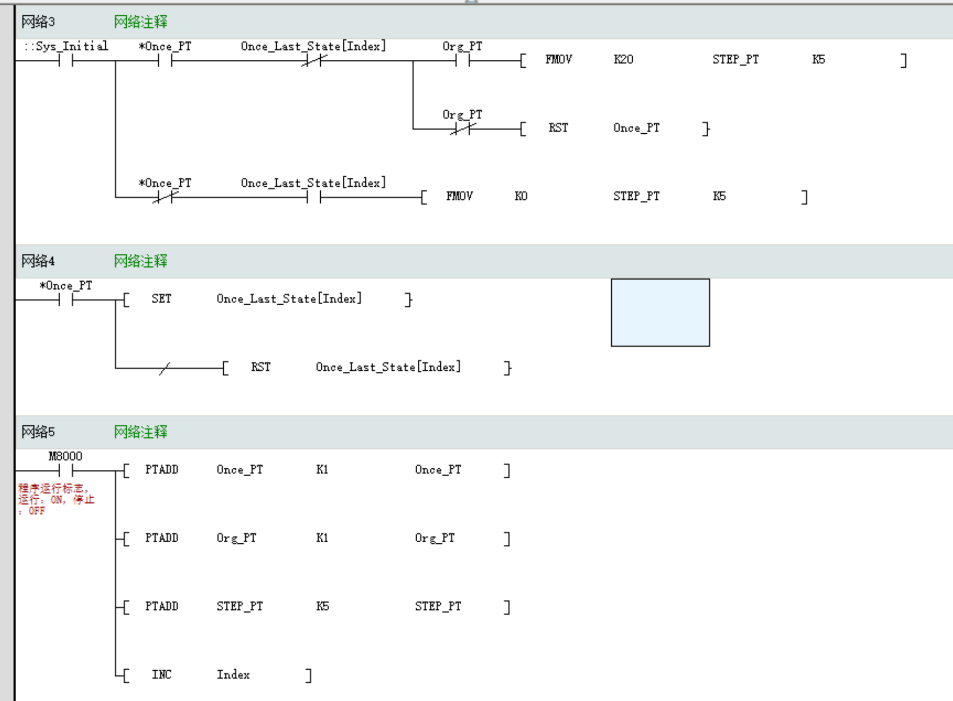

发表于: 2026-03-04 11:06
参考这个
我这是指针版的,用于工位调试的单循环,套在for循环里,只不过我的条件是M继电器,稍微改一下就可以用D寄存器的了
简单来说就是,先判断寄存器当前状态和前一状态,当前ON前一OFF即上升沿,当前OFF前一ON即下降沿,判断完之后将当前状态记录到前一状态内,即先判断后更新的逻辑

发表于: 66天前
像9楼那样用ST写for循环,不过用传送的值来做传输条件估计不行,原需要上升沿只传一次大概率是传完会触发动作并复位的。可以改成对比上一扫描周期的来料计数值来做上升沿
