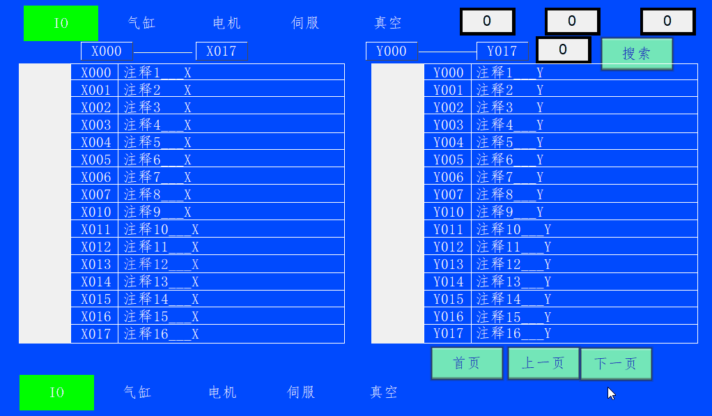

威纶通一页IO。如果点位多,做IO页面,确实麻烦。现在利用string,导出表格。直接在表格里复制粘贴。速度会快一些。再导入到威纶通的string里,利用宏程序,结合威纶通的变址存储器,来实现IO信号状态的实时显示。如果IO很多,一页页翻也是很麻烦。所以要用到搜索框。查找信号时。方便快捷。
此次分享的是三菱Q  PLC16进制的IO,汇川  8进制的IO。
有兴趣的朋友可以了解PLC验证IO信号状态的准确性。PLC通信参数需要按实际连接的要设置。
宏程序为按键触发,尽可能少占用威纶通cpu利用率。望各位大佬指教。由于原汇川的宏程序有bug,现已更新。
三菱一页IO1.3分享.rar (1527 K) 下载次数:224
   汇川一页IO1.3分享.rar (1526 K) 下载次数:88 与汇川离线仿真。看x信号,on  off对应得上。
增加一个文字标签版本,没有string功能的屏也能用。
汇川与威纶通一页IO文字标签版1.33适用于无string功能的屏.rar (1581 K) 下载次数:72

    目前离线模拟,X和注释是对应得上的。具体联机查看IO信号状态。得上机实测。对于连续IO号码。还是很好实现。宏程序有注解。

    实际应用的时候。这些io信号都是连续的。如果IO起始号码不同。需要把白色的指示灯里面的x?改为需要的x号码。x需要改16个。 Y也需要改16个。试过的大佬反馈一下x  y信号是否正确。谢谢!

    小伙子,调试的时候花了不少时间吧,有搜索功能确实好用。不管是新机对IO还是维护查找点位,都能快捷找到所要的信号号码。希望有更多这样的分享案例。感谢大师。
