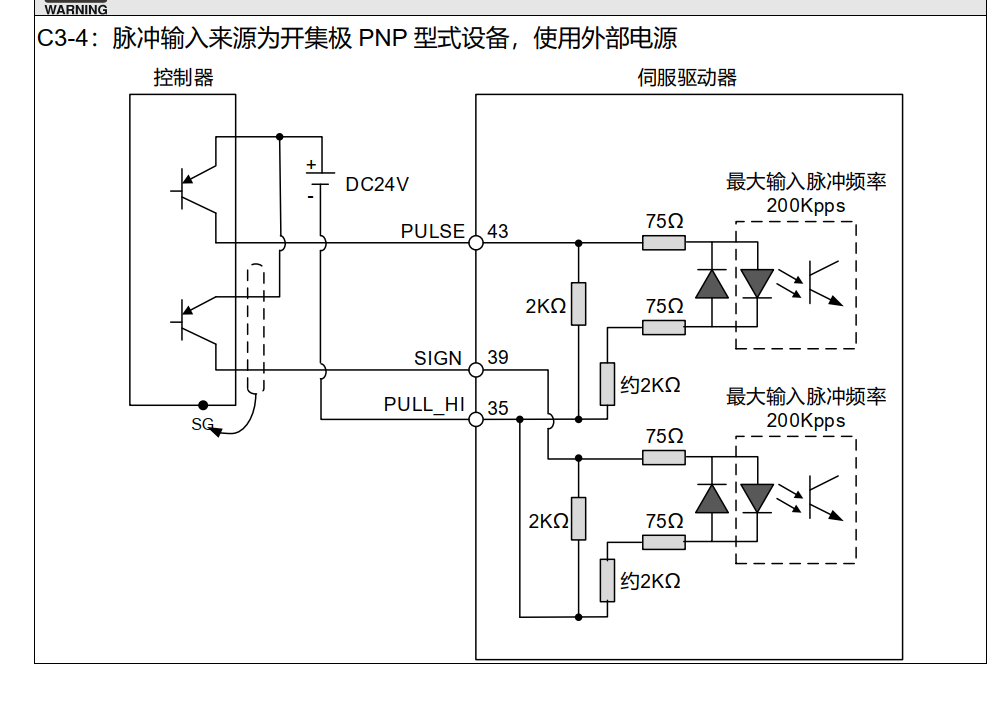

我使用s7-200smart组态了两个轴,驱动器电子齿轮比分子是300,分母为默认值10,使用的是PT模式(脉冲加方向),接线方式是外接24V供电,COM+接24V+,COM-接0V,PULLHI与COM-短接,脉冲与方向正常接PLC,两台同样设置接线,刚开始只运行一个轴,正常运行,之后加上第二个轴同时运行,结果第二个轴不运行,以为接线出错了,把第二个PULLHI端口又与COM-短接,结果第一个轴突然报AL009,改回原本接线,第二个轴不运行,第一个轴依然报AL009,把速度改小之后,第一个轴能够运行但是速度明显变快(程序上设置速度比第一次小很多),不仅速度快,而且有轻微振动,第二个轴始终不运行,之后第一个驱动器移除COM+与COM-,只把PULLHI与0V短接,第二个驱动器正常接,第二个驱动器不运行,第一个轴运行速度依然很快,参数一点没动,不知道什么原因,请诸位大佬帮帮小弟,求求了

快了的话是不是速比没设置好。

外部供电,PNP脉冲要这样接线。你那个应该是接错线了。
