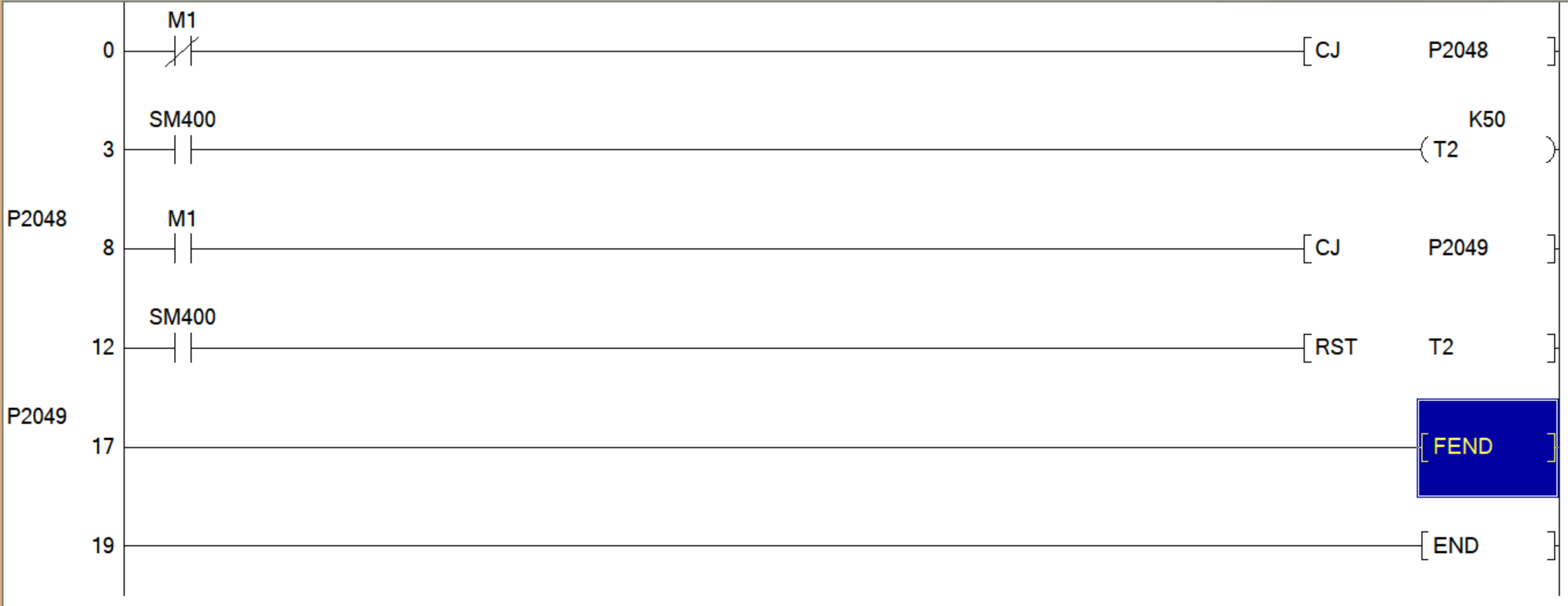

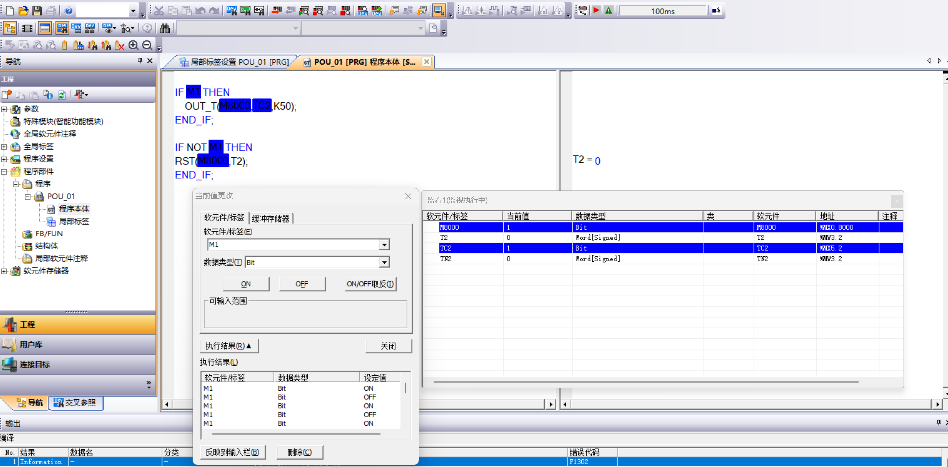

为什么M1接通,T2不进行计时?
把下面的if条件换成其他的,不是 NOT M1就可以。

我试了FX3U不行,Q06H的这样写就可以的
