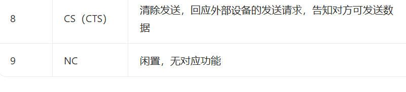

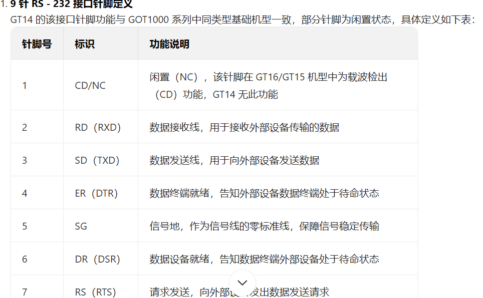

发表于: 2025-12-08 00:20
9 针 RS - 232 接口针脚定义
GT14 的该接口针脚功能与 GOT1000 系列中同类型基础机型一致,部分针脚为闲置状态,具体定义如下表:
welcome:4057363
