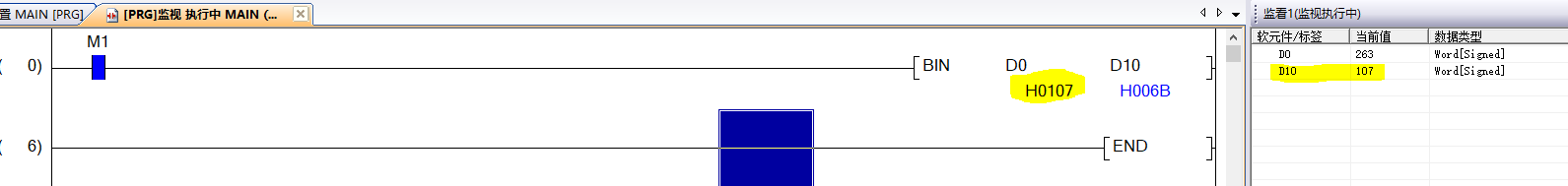

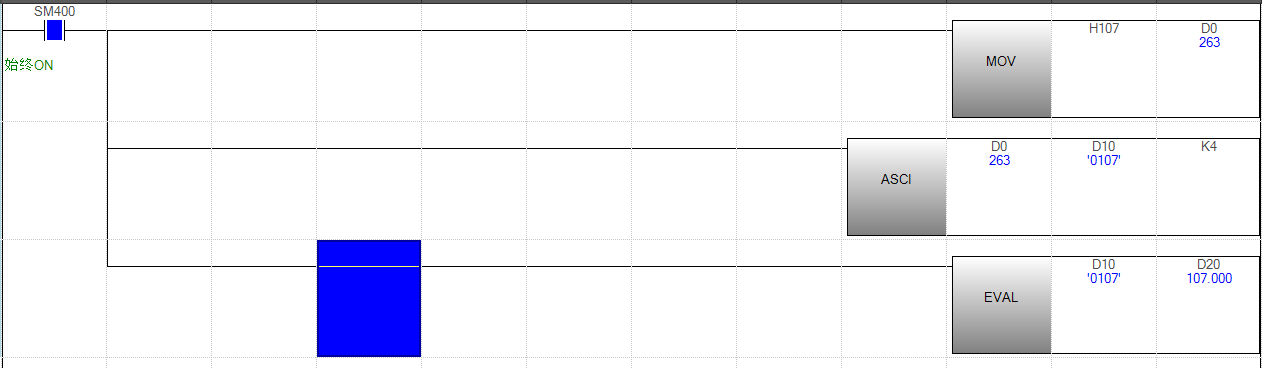

有一个压力传感器TCP协议连的FX5U,压力检测结果107,穿回来的数据是H0107,要和标准值K100对比,这个H107有没有办法转化成K107啊,正常转的话会变成K263。

BCD/BIN 16<->10相互转换

那 必须有啊,手册找下就找到了。

看截图

寄存器只是一个放数值介质 看似要转换 实际不用转换 直接用就可以了
